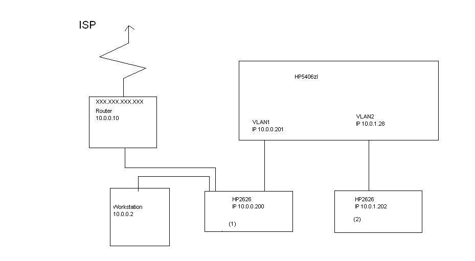

А теперь, после лирического отступления, нужен небольшой толчок. Вот схема небольшой сети: все оборудование HP, в ядре стоит 5406zl с модулем на 24-е оптических входа, рядышком по оптике находятся два 2626. В 5406zl созданы два VLAN-a для подключения 2626. В 5406 роутинг включен, ARP-cache и proxy ARP включены, ICMP все разрешено. 5406 видит оба 2626, однако из одного 2626 достучаться до другого 2626 не получается, ни пинги, ни трейсроуты не ходят. Где копнуть поглубже?

ip route 0.0.0.0 на 2626 куда показывает? На 5400?
Правильно заданный вопрос - половина ответа.
Нарисуйте схему, вланы, адреса - если сами не поймете - где беда, то хоть подсказать что-то можно.
Но vIv правильно предполагает - шлюз по умолчанию должен быть на 2626, наверно нет его.
C 2626 5400 видна?
Сейчас нахожусь не на работе, поэтому схему и подробное описание укажу позже. Еще раз благодарю откликнувшихся.
А вот и обещанная схема с пояснениями (см. рисунок).
Что касается Роутера, рабочей станции, 2626 (1), 5406 все работает,
а вот второй 2626 ни с кем ни пингуется.

Порт второго 2626, который смотрит на 5406, должен входить во второй вилан, иначе 5406 будет резать пакеты на входе.
Не уверен насчет необходимости тегирования 2го вилана на первом порту и, соответственно, 1го на втором. Просто не в курсе как работает маршрутизация виланов на Л3-свитчах.
Edited by FriedricH
А-а, ну это беда на этапе вланов, а L3. Я так понимаю, 2626-2 свич включен в порт A2.
Минимальное - на 5400 надо:
vlan 1
no tagged A2
exit
vlan 2
untagged A2
Тогда они будут общать на нетегированных портах и все хорошо.
Если нужна более сложная схема - надо аккуратно планировать вланы с пониманием, как это работает.
А L3 - это просто :).
Добавлю еще, что, чтоб все видели сеть второго 2626 надо или поднимать динамику на роутре и 5400 или на роутере писать статик маршрут 10.0.1.28/24 на 5400.
