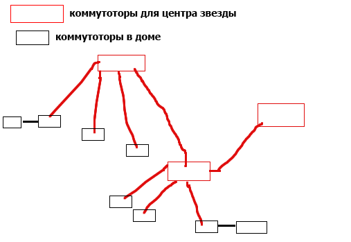

Кашмир Posted May 24, 2007 Author Posted May 24, 2007 (edited) Вот собственно схема. Что нужно ставить на дома, а что в центр сети? Вообще бы меня устроила такая схема, что коммутатор в центре сети решает пускать дальше абонента или нет, типа чтобы через telnet мог обратится скрипт с FreeBSD и там было нечто: allow 10.0.0.1 from any to any, deny from all. И получалось так, что абонент видел бы только свой домашний свитчь и не более. Но видимо для такой реализации нужен либо CISCO, либо софтерный сервер в центре звезды. Но хотелось бы понадженее чем софтерный сервер. Бюджет мал и хотелось бы делать именно постепенно. Сеть WDM 100 мегабитные конверторы стоят. Собственнокак сделать надежно, дешево и сердито :) Спасибо за предложения. p.S. Черненькие квадратики мыльницы, и их не зотелось бы на что-то менять, их так много, почти по 5-6 штук в доме на каждом пдз. Edited May 24, 2007 by Кашмир Вставить ник Quote

infinite Posted May 25, 2007 Posted May 25, 2007 укажи требования к пропускной способности сети, если ты собираешься гонять тяжелые приложения то задача решения не имеет, если не собираешься - самый дешевый выход это ставить пластмассовые роутеры в которых есть аксес листы и можно прикрутить управление скриптами с сервера. Вставить ник Quote
Кашмир Posted May 25, 2007 Author Posted May 25, 2007 1. Аксес листы не тормозят работу свитча? 2. Наверное устроила бы блокировка по маку но так, чтобы этой таблицей маков можно было бы управлять через telnet. Чтобы запустить скрипт от биллинга. Вставить ник Quote
Thunderstrike Posted May 25, 2007 Posted May 25, 2007 (edited) Если ACL реализованы "правильно" в железе то производительность не снизится. Edited May 25, 2007 by Thunderstrike Вставить ник Quote
Кашмир Posted May 25, 2007 Author Posted May 25, 2007 К примеру что из Planet вы можете посоветовать доступное? Вставить ник Quote
Thunderstrike Posted May 25, 2007 Posted May 25, 2007 (edited) Planet управляемые свитчи вообще не использую из=за чрезмерных трудностей с прошивками и т.д. D-Link DES-35XX самый удачный вариант. В принципе можно Edge-Core там ACL правда поменьше. Edited May 25, 2007 by Thunderstrike Вставить ник Quote
