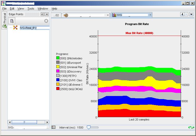

boss Posted May 20, 2007 Posted May 20, 2007 (edited) Пробовали юзать поток CBR так и VBR разница только в качестве когда делаешь трансрейтинг. Но на глаз практически не заметно. Единствеенное, это то, что немногие китайские SPB могут похвастать работоспособностью с VBR потоком. Про "амину" не скажу не пробовали. К примеру так выглядит VBR поток на выходе стримера Edited May 20, 2007 by boss Вставить ник Quote
boss Posted June 12, 2007 Posted June 12, 2007 Пробовали юзать поток CBR так и VBR разница только в качестве когда делаешь трансрейтинг. Но на глаз практически не заметно. Единствеенное, это то, что немногие китайские SPB могут похвастать работоспособностью с VBR потоком. Про "амину" не скажу не пробовали.К примеру так выглядит VBR поток на выходе стримера Как обычно Вставить ник Quote
