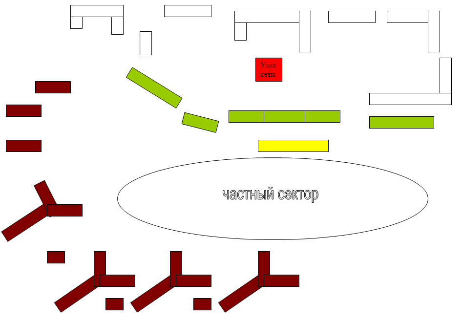

wildarp Posted May 16, 2007 Posted May 16, 2007 привет всем! Помогите построить сеть, сейчас лежит П-296 ессесно герлянда. Пришло время делать гигабит на оптике. Бюджет 15-17К$ Задача: Гигабит на каждый дом, до пользователя 100Мбит. На рисунке примерный план района Белым цветом дома стоят выше относительно уровня моря, зеленым примерно на 20 метров ниже белых и бордовым ниже зеленых еще метров на 15 расстояние всредним между домами 50-60 метров 2 пролета есть по 100 метров, проброс кабеля через ЧАСТНЫЙ СЕКТОР невозможен. Оптику тянуть по крышам иначе никак. Как лучше это все сделать и какую оптику кидать лучше от узла сети, хотелосьбы по одному волокну на дом. Какое оборудование необходимо при условии что требуются управляемые свичи L2. Второй вопрос дома у нас длинный такчто придется ставить по 2-3 таких свитча исходящик от того к которому пришло волокно от центра узла. Извиняюсь за то что нагородил тут, может и не понятно, тогда спрашивайте обязательно постараюсь объяснить. С оптикой никогда не работал :( Какое оборудование ставить в узел сети и какое на дома подскажите плз. Человек в сети примерно 500 планируется догнать до 1000 в ближайший год Вставить ник Quote

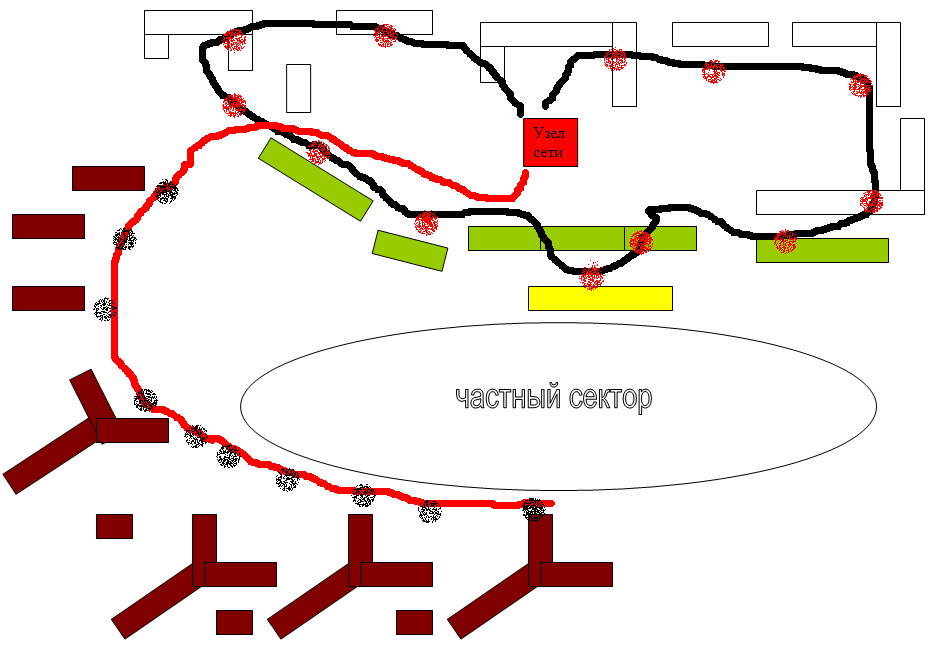

A79 Posted May 16, 2007 Posted May 16, 2007 хотелосьбы по одному волокну на дом. этого мало лучше минимум 2 с резервом будет исходя из твоих условий кабель волокон на 24 хватит, я картинку набросал на каждом доме точка разрыва и кольцо получится и резерв будет с другой стороны. а оборудование на какое хватит денег которые останутся после прокладки кабеля если останутся :) можно под робить на пару колец в верху зависит от топологии местности и условий где прокладывать кабель (ето в верху рисунка) а внизу лучше замкнуть кольцо по периметру частного сектора Вставить ник Quote

A79 Posted May 17, 2007 Posted May 17, 2007 (edited) допустим приходит 2 волокна в дом а с другой стороны куда эти 2 волокна заводятся? подскажите какая железякав ту же железку куда и первые 2 кабель уходит и приходит в центральный узел начало и конец в центральный коммутатор, на домах делаешь разрыв по волокнам требуется минимум 2 магистральных порта на железе на доступ(крыша :) ) и в ядре, а там от оборудования зависит какие технологии использовать IEEE 802.1D или IEEE 802.3ad ласп предпочтительней на мой взгляд 1 коммутатор L-3 (какой?)чтоб смог нормально переживать трафик со всех узлов не ниже циски 3750 но там как то нетфлоу плохо :( Edited May 17, 2007 by A79 Вставить ник Quote
