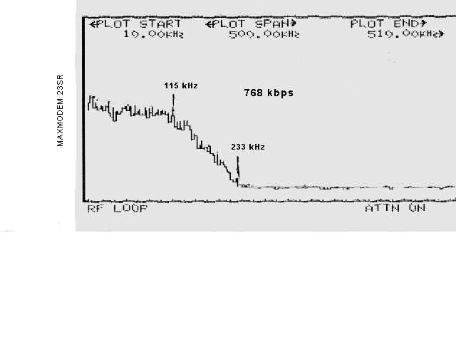

admin_wireless Posted October 8, 2003 Posted October 8, 2003 > посмотреть было бы интересно http://vector.kharkov.ua/index_23sr.html там есть спектр для G.shdsl и 2B1Q при скорости 768kbps реальные спектры современной модемной технологии G.shdsl в реальной линии в зависимости от скорости, для MAXMODEM 23SR : http://www.vector.kharkov.ua/download/200_kbps.gif http://www.vector.kharkov.ua/download/768_kbps.gif http://www.vector.kharkov.ua/download/2312_kbps.gif Вставить ник Quote

ssnet Posted October 8, 2003 Posted October 8, 2003 admin_wireless, Ну и что? Такого типа графиков как грязи. Кстати у ADSL спектр считается не с 0. Вы думаете я их не видел. Ключевое слово сплитер. Дут дело обстоит интереснее. Часть спектра отрезается причем фильтр далеко не идеальный. К стати, как G.shdsl будет чувствоать себя с отрезанным куском ? Вставить ник Quote
admin_wireless Posted October 8, 2003 Posted October 8, 2003 > Такого типа графиков как грязи а зачем тогда спрашивал :D > Кстати у ADSL спектр считается не с 0 Естественно, для ентого дела его и делали и именно его надобно использовать > Вы думаете я их не видел И еще раз, а зачем тогда спрашивал :D >как G.shdsl будет чувствоать себя с отрезанным куском точно так как и 2B1Q, в обоих случаях в телефоне подключенном через сплиттер будет слышно "легкое" шипение ;) Вставить ник Quote

ssnet Posted October 8, 2003 Posted October 8, 2003 admin_wireless, Естественно, для ентого дела его и делал какого тогда http://vector.kharkov.ua/images/pic_shdsl_d.jpg с нуля. Под сплитером я понимаю устройство имеющее НЧ и ВЧ фильтр так что ни какого шептания, девайс должен отрезать спектр ниже 4кГц с модема в линию. Вставить ник Quote

ssnet Posted October 8, 2003 Posted October 8, 2003 admin_wireless, протрите очки и посмотрите что у вас нарисованно на графике Желтым цветом стрелочки. и подписанно ADSL прямой и обратный поток. Я и говрю что у ВАС лажа нарисованна, а Вы тут начинаете отбрехиватся. Может у Вас и другие графики лажевые? Вставить ник Quote

admin_wireless Posted October 8, 2003 Posted October 8, 2003 Да, ssnet здорово ты вкуриваешЬ :) стрелочки нарисованы возле оси частот, а не возле графиков, что бы было понятно, где происходит располосовка прямого и обратного потока ADSL, т.е. ОЧЕНЬ наглядно видно преимущества технологии G.shdsl над ADSL Вставить ник Quote
ssnet Posted October 8, 2003 Posted October 8, 2003 admin_wireless, стрелочки нарисованы возле оси частот - ну ну. Только какого они от нуля идут. Или чтоб показать преимущество можно немного и обмануть :) Вставить ник Quote
admin_wireless Posted October 8, 2003 Posted October 8, 2003 ssnet продолжает вкуриватЬ :{ почитай внимательно тренд ... ... слово ADSL АВТОМАТИЧЕСКИ означает что ПРЕДУСМОТРЕНА установка сплиттеров, но если линия такая, что может пропустить до полосы располосовки, то ADSL даже "зажатое" на 64К будет или не работать или еле ...еле .. с большими потерями, что реально народ и наблюдает и "пищИт" тогда как G.shdsl без малейших проблем на 768K :) Вкурил :)))))))))))) Вставить ник Quote
