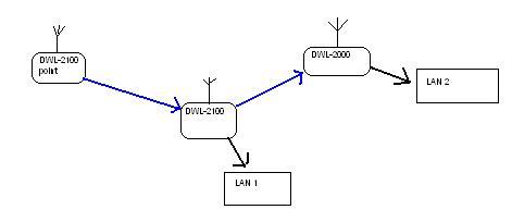

Rik99 Posted May 3, 2007 Posted May 3, 2007 (edited) Здравствуйте. Возможна ли такая схема подключения? И если возможна то в каких режимах правельно проставить линки? Edited May 3, 2007 by Rik99 Вставить ник Quote
RAW Posted May 14, 2007 Posted May 14, 2007 Здравствуйте. Возможна ли такая схема подключения? И если возможна то в каких режимах правельно проставить линки? Такая схема возможна, лучший режим для этого PtoMP, единственное не знаю работает ли в этом режиме 2000АП. Вставить ник Quote
yKpon Posted May 14, 2007 Posted May 14, 2007 RAW, это что за режим PtoMP? Может быть WDS with AP? Вставить ник Quote
RAW Posted May 16, 2007 Posted May 16, 2007 (edited) PtoMP (WDS without AP) - бридж с несколькими AP WDS with AP - будет светить в эфир как точка доступа, что плохо отразится на безопасности и несколько снизится скорость. Edited May 16, 2007 by RAW Вставить ник Quote
sweg Posted May 17, 2007 Posted May 17, 2007 Здравствуйте. Возможна ли такая схема подключения? И если возможна то в каких режимах правельно проставить линки? Такая схема возможна, лучший режим для этого PtoMP, единственное не знаю работает ли в этом режиме 2000АП. DWL-2100 c DWL-2000 в режимах PtoP, PtoMP не работают. Кроме того на DWL-2000 в режиме клиента через LAN можно подключить только один комп. Вставить ник Quote
sweg Posted May 17, 2007 Posted May 17, 2007 (edited) Вот так пойдет в режиме WDSwithAP Edited May 17, 2007 by sweg Вставить ник Quote
PommeFritz Posted May 17, 2007 Posted May 17, 2007 DWL-2000 в режиме клиента через LAN можно подключить только один комп. Бред полный. Вставить ник Quote
sweg Posted May 17, 2007 Posted May 17, 2007 DWL-2000 в режиме клиента через LAN можно подключить только один комп.Бред полный. Пробовал? Или рекламму Длинка только читал? Вставить ник Quote
SSD Posted May 17, 2007 Posted May 17, 2007 DWL-2000 в режиме клиента через LAN можно подключить только один комп.Бред полный. Пробовал? Или рекламму Длинка только читал? Наверно имеется ввиду что пропускается один МАС. Вставить ник Quote
RAW Posted May 19, 2007 Posted May 19, 2007 2sweg может проще заменить ДВЛ-2000 на 2100, чем ставить еще одну АП в центре? Вставить ник Quote
