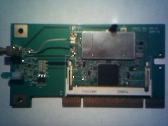

А кто-нибудь пробовал переставить модуль wireless от карты DWL-520+ в точку DWL900AP+ или на оборот, если да пожалуйста поделитесь экспериментами?
У меня есть живая карта DWL-520+ (B2/1.9.3.101 ) и точка доступа с мертвым передатчиком DWL-900AP+ (C2/3.07). Мне нужно восстановить точку путем пересадки модуля wireless из 520+ и при возможности поставить модуль wireless от 900 в 520 чтоб можно было использовать как измеритель сигнала при экспериментах с антеннами.
Я уже технически все переставил но 900 в lane невидет wireless а с 520 не включаетса комп. Я так думаю что прошивки не контачат 900 и 520 но не знаю как перепрошить 520 и правильно ли это будет.

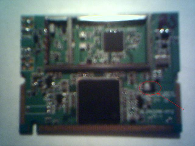

На pic карте нету чипов кроме там только транзистор и разъем minipci, под картой minipci тоже ничего нету. На самой карте minipci есть один чип вызывающий интерес но нанем видно только окончание “..408W” я его на фотке отметил. А в900должно быть 2 eprom один по лану на основной плате а другой на minipci.
Если я думаю в правильном направление то там в 900 должна стоять прошивка в обоих
eprom-ах одинаковая. Я пробовал перепрошить 900 заново вмести с eprom от 520, в результате 900 lan перепрошился а wlan как не видел так и не видет вернул в pci карту проверил 520 работает. А как перепрошить 520 с pic я не знаю.

Нет но там есть такая надпись GL2422MP-MT2.
Как-то я сразу не допер кинуть эту надпись в поисковик, и вот кидаю и нахожу супер тему Использование mini PCI карточки от D-Link DWL-900AP+ в ноутбуке http://newsonya.narod.ru/schemes/minipcinote/index.html сравниваю свои mini PCI и нахожу отличия.
Эти отличия в резисторах по разному запаяны. Как перепаяю отпишусь чего получилось.
