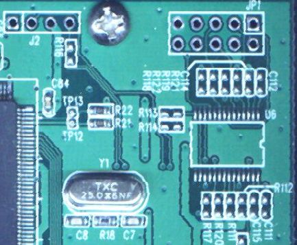

Помогите сделать JTAG DWL-2000AP+. При перепрошивке вырубили электричество в результате лампочки "LAN" и "Power" горят а пинга нет. Остается одна надежда на JTAG.
Это я уже прочитал. Там не очень понятно написано. Без подпайки микросхемы PL2303 можно подпаять кабель для сотового телефона Siemens М50? И ещё вопрос там сверьху разъёма много резисторов и конденсаторов, так вот у меня их нет можно без них или нет? (прилагаю фото куска платы) Буду рад любой информации её так мало по этому вопросу.

Так тут же http://vbm.lan23.ru/wifi/c2000ap.html всё расписано. Микросхема и резюки-кондюки это преобразователь RS-232(читай COM порт) в TTL.
А если использовать кабель от телефона, например от Siemens M50, то как подключить его к плате? В кабеле тоже есть преобразователь по всей видимости.
