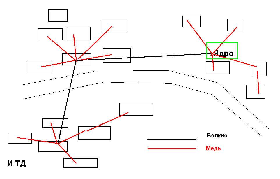

Собираюсь создавать свою сеть.
За 2-2,5 года собираюсь подключить 1000-2000 юзеров.
Саму сеть представляю себе так:
Через район виду оптику на 30-36 волокон.
На каждый микрорайон отвожу 1-2 волокна и делаю «опорный пункт», а от него уже бросаю медь по домам, относящимся к этому микрорайону.
Теперь вопросы:
1. Нормальную ли я выбрал схему построения сети?
2. Подскажите где, какое оборудование ставить? В большой степени интересует ядро…

от опорного пункта до домов не более 100 метров ?
или вы дома в цепочку будете подключать ?
подумайте какие сервисы в сети будете предоставлять, как учет будет вестись. попутно схему сети вдумчиво продумайте, поиграйте вариантами " а что будет если... "
Схема - ~ во вложенном файле.
Расстояние между домами редко превышать 100 метров(в среднем 50-80).
Грозы – редко, но бывают.
Из сервисов для начала файловый сервер, игровой сервер.
Траф будет cчитаться биллингом под фриБСД…
Скажите, пожалуйста, нормальный ли это вообще принцип построения сети?
Если нет то что не правильно и как лучше сделать?
Заранее благодарю.
Неправильно сейчас использовать медь и строить "гирлянды"
если прям хочется сэкономить, то где расстояния <100м. использовать медь с грозозащитой. >100м. оптику.
да нафиг вообще медь? если это план развития сети - то нормально. но если хотите магистрали строить разом - всё нужно дедать оптикой.

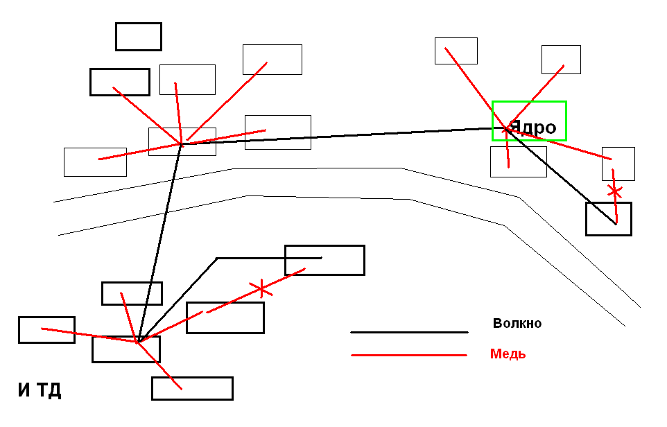

На каждый дом нужно оптику кидать? Получается, что в каждом доме надо медиаконвертор ставить? И как замыкать кольцо, если все волокна будут израсходованы? И кроме того я еще не знаю точные границы будущей сети… возможно на ее строительство уйдет 4-5 лет.
Подскажите каким образом поступать? Как замыкать кольцо? И какое обрудование надо ставить каждом доме?
Не морочьте человеку голову! нах ему кольца сейчас?! звезды сейчас выше крыши....
Ставь в домах свичи сразу с оптическим модулем, а в узле корзину с конвертерами. от меди лучше отказаться сразу...
оборудование ставь сразу управляемое L2(D-Link, Planet, и т.д. и т.п.)
Схема мне понравилась, правильно мыслиш.
какая нафиг оптика на каждый дом? на перове время пусть будит медь как на картинке, потом када уже людей станет побольше медь снимается и вешается оптика, а сейчас то зачем?
Так если все равно пройдется менять все на оптику…
То не проще сразу сделать все оптикой?
А то потом же оборудование придется менять…
Как думаешь? По деньгам не то что бы очень много, но должно хватить..
Правильно мыслишь :)
Если расчитываешь набрать 1-2к пользователей (и имеешь необходимые для этого ресурсы), то про медь лучше забыть. Через микрорайон - оптику на нужное кол-во волокон, отвести по 1-2 волокна на дом, кабели свести в ядро (если домов много, то имеет смысл сделать промежуточные "опорные пункты", чтобы не тащить кабель в 100+ волокон).
Насчет оборудования особо не заморачивайся - все равно черз 2-3 года менять придется. Лучше постороить оптическую сеть с запасом. Если денег мало (а их много не бывает), можно начать с простых управляемых свитчей с привязкой mac-port и 802.1Q VLAN (например, http://4isp.ru/core.asp?main=catalog&a...id=38&cat=1 или http://dlink.ru/products/prodview.php?type=13&id=343), этого надолго хватит.
Да, и не забудь найти грамотного сетевика... который знает, чем отличаются разъемы по 1 волокну от тех, которые по 2 волокна :)
