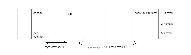

Такая ситуация: у нас в офисе есть ноутбук с WiFi он постоянно видит одну беспроводную сеть - наши соседи по этажу. причем до соседей метров двадцать через две стены. у ноута антенна встроенная. в WinXP уровень сигнала показывается как два деления из пяти.
Нам в тоже надо сделать беспроводную сеть в дополнение к имеющейся витой паре. от нас в наши дополнительные кабинеты.
собственно вопрос если ноутбук с внутренней антенной чует соседскую сеть на 2 из 5. то будут ли компы с нормальными PCI картой с внешней антенной, видеть точку доступа которую мы поставим у себя. если компы стаить в доп. кабинетах. а точка доступа - где написано МЫ.
у кого есть опыт - подскажите плиз.
точку доступа думаю использовать: http://www.trendnet.com/ru/products/TEW-610APB.htm
а PCI адаптер: http://www.trendnet.com/ru/products/TEW-623PI.htm
рисунок изобразил - для понятности.

Вот смотрте у вас на томже этаже что и вы находится офис от которого уровень сигнала "две палочки из пяти". Межкомнатные стены (две) не капитальные, а сделаны из легких материалов, возможно даже из гипсокартона или пенобетона. Ваш офис в 3х стенах и она там капитальная из армированного бетона, межэтажные перекрытия тоже железобетон.
А теперь включаем моск! Если оно уже через 2 стены из картона не работает ваще, будит ли оно работать через 2 этажа железобетона?
Даже если вы в доме которые тово и гляди развалится и железобетоном там и не пахнет, то всеранво шанс что ваши точки хотябы законектятся минимальный. Все обзоры это маркетинговая шелуха.

Есть еще вариант взгеморроиться - вынести на одну внешнюю сторону стены внешние антенны.
думал я об этом, но там стеклопакеты стоят..
