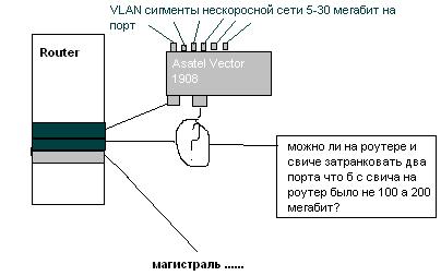

сесть свич Asatel Vector 1908 у него заняты порты 2-6 ( нетегированные ) и первый порт тегированный
весь трафф с 2-6 портов входит в сервер через 1 тэгированный порт..
нагрузки на тегрованный порт были небольшими и раньше особо не доставляли проблем .. поскольку входящие были 2 - 30 мегабит с портов.
но современен на сегментах загрузки усилились траф поднялся поднялись по графикам CACTI видно что этот тэгированный порт уже иногда работает более 5 мин под 100мегабит.. есть какой нибудь выход ?
можно сделать допустим 1 и 7 порт тэгироваными транковыми и всунуть в роутер который стоит на Linux что б с свича на роутер был выход не 100 мегабит а 200 допустим... и как єто всё грамотно настроить ? или Это нереально!?
что б без дополнительных затрать разрулить ?)
Под линухом не знаю :(
Под FreeBSD - ng_one2many или ng_fec, проверенно именно с Asotel Vector-1908
Когда виланы на свиче будешь создавать их нужно в ОБА(ТРИ, ЧЕТЫРЕ...) порта завернуть
под линухом можно. самый простой вариант - использовать транки на свитче и транки в линухе. рыть в сторону balancing how-to
