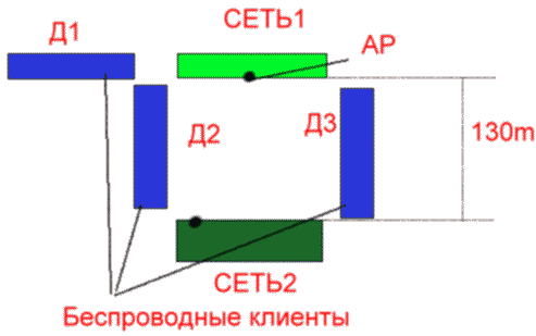

Есть локалка 100Мбит, 7 человек, инет 1Мбит, сервак linux, Dlink 2100AP (новая, непрошитая, антена всенаправленная 7dbi dlink), 5ый этаж
Есть вторая локалка 100Мбит, 7 человек, инет 1Мбит, 2ой этаж
Есть беспроводные клиенты в колличестве 6-8 человек раскиданные по ближайшим домам(см. картинку), карточки Level One WNC-301
Необходимо соединить локалки между собой, чтобы народ мог передавать файлы между собой фильмы, музыку и пр.+ объеденить интернет(это я и сам смогу)
Чем объеденять локалки? WiFi в этом случае хоть и дает хороший сигнал, но если кто то качает из одной в другую все остальные сидят без инета
Еще вопрос по поводу беспроводных клиентов, в доме Д1(см. рисунок), довольно плохое качество сигнала(20-30%), у одного клиента с сигнал 50-70% держит до 36Мбит, но периодиски непонятно куда точка просто пропадает, то находится то нет и сыпется большое количесво ошибок при приеме, если уменьшить силу передатчика у клиента то становится лучше но линк все равно пропадает, что посоветуете?

Запомните, беспроводных СЕТЕЙ несуществует в природе. Жудкий изврат который вы нагородили работать сколько небудь нормально небудит. Абоненты которым локалка не нужна, а нужен инэт в первую очередь должны быть переведены на кабель. Точки доступа выкинте, антенну сломайте, не дай бог их еще кто то будит использовать.
Если есть деньги и нет гроз ставите сразу управляеое железо например Dlink 2108 с дома "Сеть 1" кинуть кабели на дом 1, дом 2 и дом 3 (патключите собчаг), с Дома 2 кинте линк в вторую сеть. Если денег нет то свичи обычные мыльницы на RTL8309SB, кабели кинуть также. Работать все будит замечательно, радио выбросте.

ЗЫ Все же кто что посоветует чтобы соеденить Сеть1 и Сеть2 напрямую и на 100мбит, расстояние кстати не 130м, а ~110

Да я уже недумаю соединять 2 сети по радио(в моем первом посте это русскими буквочками написано), 2 сети будут соеденены по КАБЕЛЮ.
Но как это ЛУЧШЕ СДЕЛАТЬ?
вариантов 2:
1) сеть1 -> кабель 80м -> свич(Д2) -> кабель 80м -> сеть2
2) сеть1 -> кабель 110-120м -> сеть2.
Интересуют практические советы, оптику не советывать.
Учесть следует то что кабели пойдут по высоте 5ого этажа, кабель брать для наружных работ или для внутренних? Чем они существенно отличаются (кроме цены)? Как лучше его подвесить, ведь его придется натягивать, может трос стальной а на него кабель?

2100 дебилинк не держит на себе более 2х клиентов в режиме АП, вот отсюда все ваши проблемы с радио, прошивкой это не решить.
120 метров пролет без проблем поднимется на мыльницах реалтек 8309.
Внешний кабель провесит 10 лет, внутрений 5. Оно вам нада будит через 5 лет?
радио выбросить и забыть. Любой кабель дешевле в конечном счете чем радио. Сделайте по 1 свичу на дом звездой от дома который "сеть 1". Свичи стоят 15-20 баксов, кабель хороший 60-80$ за 305 метров.
utp neomax outdor 9р за метр, на тонком тросике, оцинкованном или обмедненом. У нас есть растяжки по сто метров, вся длина кабеля 140 метров, 4 года уже без проблем. Так же на п296 без тросика на 80 метров растяжка, вся длина на 170 метров 100мбит, пробовали больше, но свичи не тянут уже, только 100 мегабитные хабы пробивают 100 мегабит без потерь. Сейчас уже сменили магистральный канал на оптику, грозы перестали сильно нервы портить.
