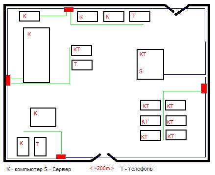

Суть в том что нужно набрасать черновик начальству, оптической сети для будуйшей застройки, прикол в том что есть участок обнесеный забором (капитальный) в нутри стоят временые домики которые постепено будут заменяться на капитальные, плана застройки как такового нет, а работать уже сейчас нада, стороны територии под 200м, бюджет не ограничен, но "космических" маштабов не пройдет, на даный момент накидано кабелей как змей (где просто по земле где слегка закопано) объект частично секретный фотик отбирают, но может канить сфоткаю и пришлю в раздел ужастиков :)
На даный момент иметься два сервака, д-линки, несколько цисек от 2950, 1800 до 3845... зопарк еще тот...
Но это так к слову. Суть в том что нужно прикинуть как так исхитриться с топологией чтобы не зависеть сильно от растановки блоков внутри периметра... бо сейчас надо все соединить чтоб работало а по мере замены постояными постройками оптику в каждый блок кидать, сложность в том что територию постояно роют (нарушая даже то что сами месяц назад закапывали)
Я представляю так, что посколько територия почти квадрат то провести оптику вдоль забора (он останется не рушимый - железоветоная конструкция) и поставить кросы (красным), от сервера оптикой на два плеча - есть ли смысл замкнуть в кольцо? от кросов поствить пока конверторы и свичи и от них гнать пользователям (телефон и лан с инетом)
нужно 4 линии для лана, для интернета, для телефона, для внутренего телефона. На самом деле объектов бедет больше - предварительно около 250 компьютеров с ланом, 73 с интернетом, 164 ип телефона, 20 аналоговых.
следовательно 8 жил как бы достаточно, возмем с запасом - 24 жилы оптики (черт его знает сколько еще им чего захочеться) что посоветуете как сервер (софт или железку), в места кросов (крастным) конвертер-свич или свич с опто портом?) чем из ип в аналог тел перевести?
Пособите решить оптимально задачку :) оборудование хорошо бы цыски или ХП но и другое пойдет (если с циско за дюже дрого покажеться) дай те конкретные модели если разбираетесь...

ProCurve6200 один
Edge-Core ES3526S штук двадцать
клиентские мыльницы в треб. кол-ве
24-портовый addpac для аналоговых телефонов
возможно, Е1 шлюзик для включения в ТФОП
