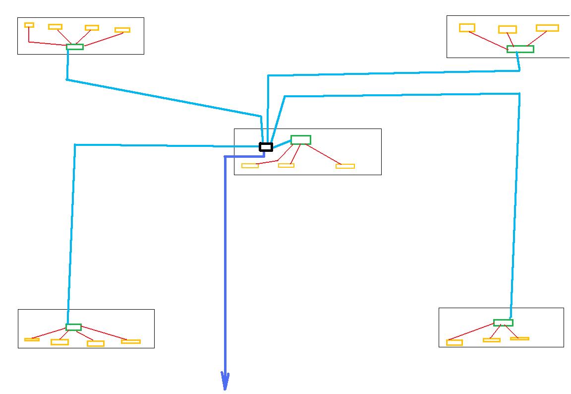

WiRuuS Posted April 12, 2007 Author Posted April 12, 2007 Правильно Ли Я Понял И Нарисовал ? И Так Ли Следует Делать ? Тонкая Красная - От Комутаторов К Клиентам (Например DES 2108) Толстая Синяя - От Комутаторов К Главному Узлу, К Этому Узлу Подсоединяется ФТП И ДСЛ (Например DES 2110) Толстая Фиолетовая - Оптоволокно К Удалённой Сети. Если Что Не Так И Неправильно Поправте, Желательно С Объяснениями Что Я Понял Неправильно.

grama Posted April 16, 2007 Posted April 16, 2007 (edited) 2 Автор темы. Разместите реальную схему домов, предполагаемый бюджет, уверен Вам помогут (надеюсь ВЕСЬ смысл ДАННОГО ФОРУМА в конечном итоге именно в ЭТОМ). Только учиться надо начинать сразу ИМХО. У нас не Deuschland и СуЩествительные и тем более гЛаголы принято в русском языке по тексту писать с маленькой буквы. Никто не сомневается в Вашей уникальности, просто принято уважать оппонента. Edited April 16, 2007 by grama
WiRuuS Posted April 17, 2007 Author Posted April 17, 2007 Вот реальная схема домов с допусками ))). Бюджет ограничивается несколькими энтузиастами, то есть очень мало (((. p.s. Очень трудно отказываться от многолетней привычки ))). А кто говорит что я не уважаю всех кто здесь собрался ? :Р
grama Posted April 17, 2007 Posted April 17, 2007 (edited) Проблемы с бюджетом это серьезный тормоз. :( Я бы тот район который на схеме, начал окучивать двумя лучами (один луч по часовой стрелке другой против часовой) с дома где обозначены сервера с "вытаскиванием" жилы на каждом доме. Кабеля 8-жильного должно хватить (для примера http://www.lanset.ru/opd-eurocable.htm ) Для оптики понадобятся в идеале оптические боксы ( http://www.lanset.ru/cmo-box32.htm ) патчкорды и прочая требуха. Примерная стоимость 1 метра кабеля около 1 бакса, бокс около 30 енотов. Пара одномодовых WDM (по одному волокну) конвертеров около 140 енотов. Ну и коммутатор в центр, можно сначала у Нага BPS-2000 прикупить 200 , или даже дешевле ( http://www.4isp.ru/core.asp?main=catalog&a...d=930&cat=1 ). Смысл как можно больше порезать сеть (в идеале один порт управляемого коммутатора - один клиент) . При отсутствии денег можно разумеется делать постепенно, но общую схему лучше продумать сразу и потом с появлением денег дорабатывать ее до конца, но не забывай , что нормальная FTP медь по стоимости сопоставима с 8-жильной оптикой ;) и построив правильный хребет сети очень много проблем решиться сразу и возможно надолго. P.S. Ну и ОЧЕНЬ рекомендую почитать книгу НАГА http://nag.ru/goodies/book/ ;) Edited April 17, 2007 by grama
