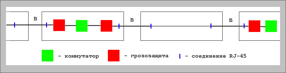

SaBo Posted April 10, 2007 Author Posted April 10, 2007 звезду делай а не кольцо... А можешь объяснить почему?.. Никак не понимаю :) И ещё пара вопросов: Ниже на рисунке четыре дома. 1) Правильно ли установлена грозозащита? Или её надо ставить даже на тех чердаках, на которых нет активного оборудования, а просто проходит кабель? 2) Не помешает ли работе (а точнее скорости) сети установка на каждом чердаке разъёмов RJ-45. Хочу делать это для того, что бы можно было быстро поменять провод на чердаке, подключить ещё коммутаторы и т.д. И ещё по грозозащите. Как я понимаю, после грозы, защита сгорает. Т.е. её всёравно менять. Так не проще ли "отдать на съедение" порты коммутатора, чем каждый раз менять защиту? В результате же дешевле получится... Хотя раз никто так не делает, значит, видимо, дело в чём-то другом :) И насколько актуальна она (грозозащита) в 4-х этажных домах при расстоянии между домами от 15 до 25 метров? Между домами тянется кабельное ТВ да и обычное ТВ у нас перешло на кабель (т.е. аннтены на каждом доме не стоят). И у телевизионщиков я грозозащиты не видал. Вставить ник Quote
SMi Posted April 11, 2007 Posted April 11, 2007 На мыльницы грозозащиты? Зачем? Мыльница дешевле стоит! Оставляйте не стык RJ45, а просто петельку кабеля, когда наду будит разрежите и поставите что вам нужно. Я работаю в сети которая покрывает пол города Севастополя, если вы взгляните на гугльмэп, вы поймете насколько это раскиданый териториально город :) Так вот у нас колец в сети НЕТ! Задумайтесь. Вставить ник Quote
prohodimec Posted April 11, 2007 Posted April 11, 2007 (edited) Отвечу скопом по всем вопросам. 1) STP (не пинайте, упрощаю и утрирую) - это такая штука, которая при пропадании линка в ветке хотя бы на одну мс будет отрубать всю ветку на 15 секунд (настройки по дефолту). 2) В медных ветках потери не исключены, что может привести к тому, что STP будет работать нестабильно, а это практически гарантирует неработоспособность сети в целом. 3) Если сдохнет один из портов в мыльнице, сеть начинает колбасить и плющить. STP этот эффект усилит раз в 10. 4) Если пользоваться STP в сети, то его нужно поднимать на _всех_ свитчах в сети, которые будут участвовать в кольце. Это не обязательно, но так оно (поверьте) работает гораздо стабильнее. Мыльницы STP не поддерживают, если что :) По поводу гроз. 1) Готовьте "волшебные хвостики" - кусок кабеля со всеми сплетёнными и замкнутыми жилами с одной стороны и rj-45 с другой - сгоревшие порты затыкать :) 2) Схема с грозозащитой некорректна. Не показана схема заземления грозозащит, без него это не больше, чем железячка в кабеле. 3) Грозозащита (нормальная) сгорает не всегда. Иногда просто разряжает потенциал, но выдерживает. Иногда может уцелеть сама, но порт на свитче всё равно сгорит (%10-20 случаев), иногда сгорает и гроза и порт на свитче, а иногда и весь свитч в придачу (если уж совсем рядом...) 4) На грозозащиту должны ставиться все кабели, которые идут по воздуху (если по чердаку - обычно уцелевают), а не только магистрали. 5) Если на доме мыльница и сеть небольшая... 50/50. Есть вероятность, что гроза сработает и уцелеет и сама и свитч, а без неё бы - пиши пропало, а есть вероятность, что и сгорит и спасёт мыльницу, которая по стоимости дешевле обойдётся, а могут и обои сгореть. Но ИМХО - лучше ставить. С грозозащитой отвалы сети после гроз обычно становятся реже раз в 10, при том, что грозозащиты даже менять не приходится. Главное - качественное заземление. Добавляю, только сейчас прочитал, что 4 этажки... Обычно в районах, где рядом с 5-этажками есть 9 этажки - проблем после гроз за сезон единицы. Тем более, что воздушные пролёты небольшие. Учитывайте, что зимой грозозащиты может начать плющить на морозе - пакетики начнут теряться :) Edited April 11, 2007 by prohodimec Вставить ник Quote

SaBo Posted April 11, 2007 Author Posted April 11, 2007 Оставляйте не стык RJ45, а просто петельку кабеля, когда наду будит разрежите и поставите что вам нужно. Так а когда я резать буду подключённый кабель, то я ведь все порты коротну нах... Или это не страшно? Или не коротну?) Вставить ник Quote
SMi Posted April 12, 2007 Posted April 12, 2007 Это не страшно, только если вы 220В не пускаете по свободным парам :D Вставить ник Quote
