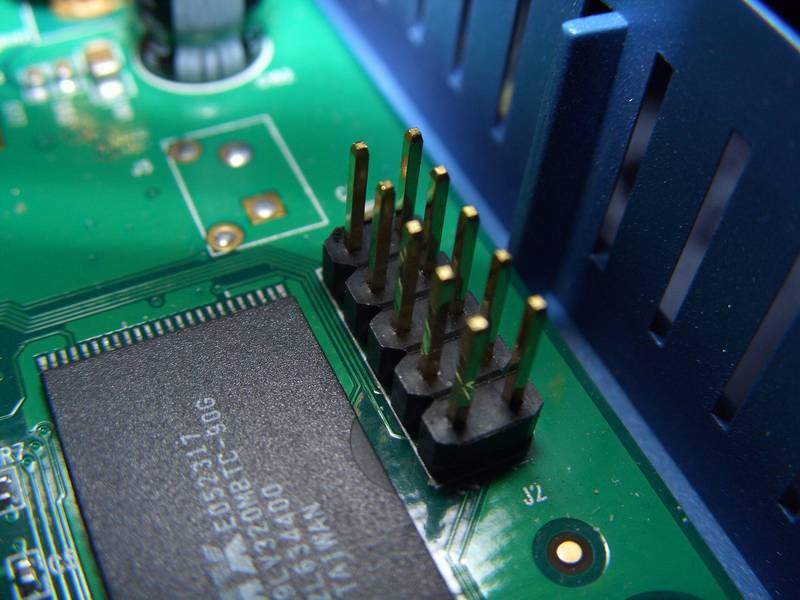

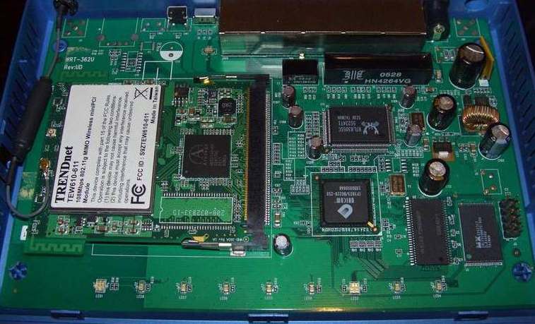

Имеется данный роутер. Управляется только через WEB. Хочется командной строки :-)
Процессор Ubicom IP3023 (250 МГц), Atheros AR5513A, свитч RTL8305SC.

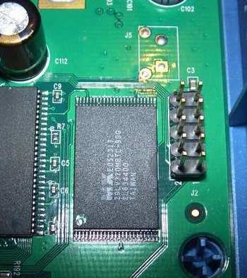

На плате имеется разъем 10-контактный (2 ряда по 5 ножек). Если бы не одна "лишняя нога", то я подумал-бы, что это консоль (RS232). Судя по разводке к ногам подходит 6 дорожек, ну и земля возможно.
Посмотри, похоже на зто : Схема ?
Возможно, но точно не уверен. Хотя вроде как если судить по дорожкам на плате, то они идут как раз к тем же ножкам, что и на схеме.
Хотя нашел вот что:
К этому разъему подключается некий ISP/ISD Ethernet Dongle на фото справа

Совершенно верно, это именно он и есть - ISP/ISD .
Я через такой когда-то WET11 прошивал, правда там IP2022 стоял.
Вот и были сомнения... ну уж больно похож.
Там к нему еще програмка прилагалась для прошивки, а консолью и не пахло.

Значит ничего толкового в плане WiFi из этой железки не сделать. Она работает только в режиме AP. Хотелось P2P. Теперь эта железка так и будет пылиться в шкафу... ну или поработает как роутер, предварительно выдерну из него mini-PCI радиомодуль :-)
