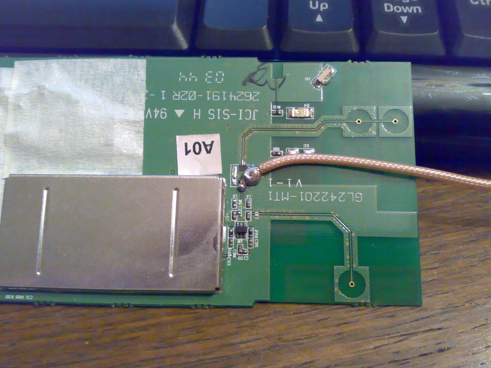

Я переделываю DWL-650+
по этой схеме - http://www.nag.ru/2005/0306/0306.shtml
там в самом низу есть:
Внутренности DWL-650+ и 50-ти процентная переделка DWL-650+ на внешнюю антенну.
короче припаял пигтейл от точки доступа - припаял вроде верно - центральную жилу на верхний контакт, масу - на Н-образный контакт из 4 картинки, вставил карточку в бук и..

- Отключим коммутатор антенн... Перепаять 2 конденсатора (С96 на С109, с94 на С108); - 4 фотка
- Припаять разъем SMA от 900-го DLink'а. - 5 фотка
и я сначала кондеры не перепаивал.. думал - мож поэтому так ?
но когда перепаял - результат тотже.

прикрепил файл, хоть фотка немного устарела - я перепаял и сделал "красивее" - результат тот же.
делал телефоном, но все вроде видно..
причем КЗ нигде нету - я прозванивал.
Кондеры - перепаяны..
Запаяно отлично ... еще раз постарался вникнуть в суть этой проблеммы ... только одно приходит на ум : она у вас пытаеться работать с двумя антенами (на уровне драйвера) ... может попробывать поискать в настройках драйвера и переключить софтово на одну ??

Запаяно отлично ...
Та нет.. то есть запаяно может и нормально, но при УДАЛЕНИИ коммутатора (он был в том месте где припаян пигтейл) не удалось сохранить часть дорожки с контакной площадкой к которой по идее надо было припаивать центральный провод пигтейла.. ну фигово отодрал свич этот..
поэтому центральный провод припаян к остатку дорожки... ну а масса на положенное место..
повторюсь - КЗ нигде нету.
Вобщем я считал, что если удалить свич и напрямую подключить антенну, то вторая антенна не будет работать ?
Ну и вдогонку - карточка работает нормально.. соединяется с B точками хорошо (хотя "видит" и G точки, но с ними не соединяется). Единственное - это глюк с отображением..
Возможно Вы расскажете - всетаки - зачем менять перепаивать конденсаторы ? Ведь ничего не изменилось..
пайка я имел ввиду нормальная ... а комутатор на фото вроде на месте :)) Вы отпаяли разьем sw1 :)) ОН ни как не комутатор ... комутатор ота черненькая с 6 ножками :)
Вот тут видно sw1 http://www.nag.ru/2005/0306/img/002.jpg - ЭТО разьем ... так что идея на счет двух антенн в силе ...
