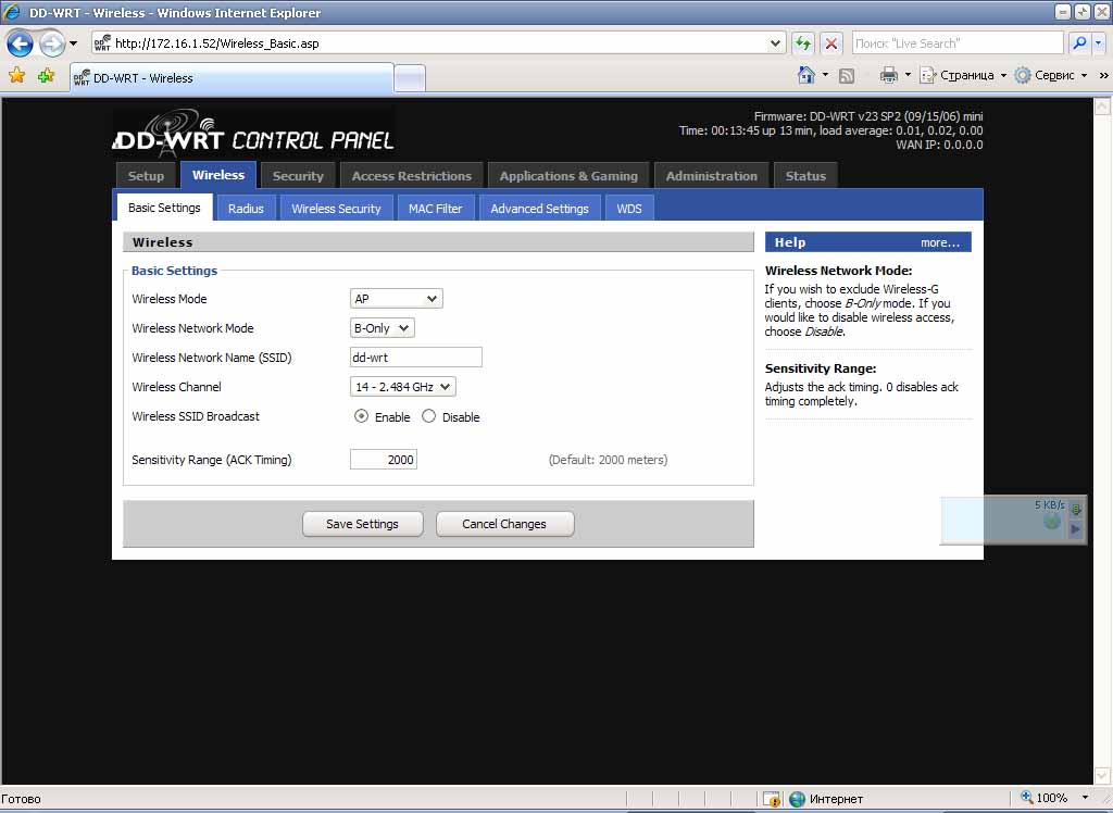

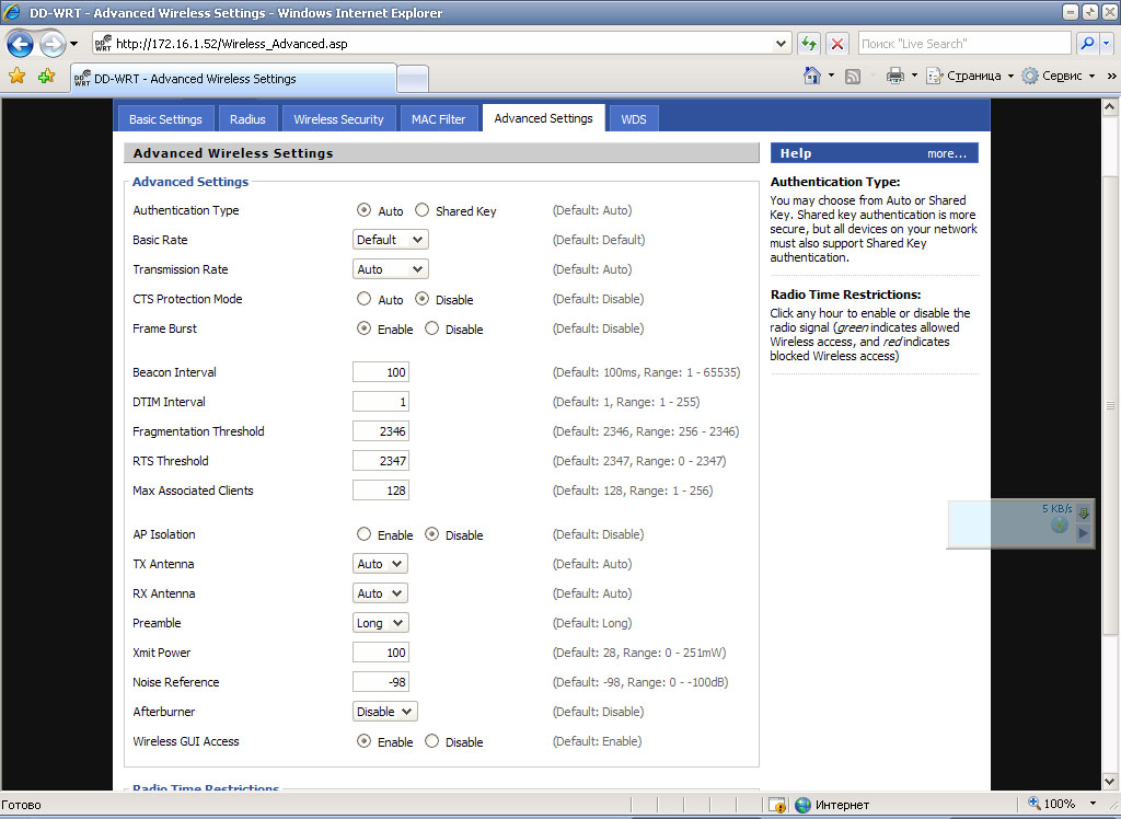

Davion Posted March 27, 2007 Posted March 27, 2007 Подняли линк на двух Motorola WR850Gv2(прошивка DD-WRT v23 SP2 ) на 9км, антенны ПАР-24. Пинги идут нормально порядка 3мс, но как только начинаем удаленно копировать файлы тут же подскакивает до 400мс... В чем проблема, где копать? Требуется всего лишь навсего поднять стабильный канал на 11мбит между двумя сетями. С обоих сторон стоят компы фильтры для фильтрации широковещательного трафика. Вот скриншоты с настройками: Вставить ник Quote
adron2 Posted March 27, 2007 Posted March 27, 2007 Подняли линк на двух Motorola WR850Gv2(прошивка DD-WRT v23 SP2 ) на 9км, антенны ПАР-24.Пинги идут нормально порядка 3мс, но как только начинаем удаленно копировать файлы тут же подскакивает до 400мс... В чем проблема, где копать? Требуется всего лишь навсего поднять стабильный канал на 11мбит между двумя сетями. С обоих сторон стоят компы фильтры для фильтрации широковещательного трафика. Вот скриншоты с настройками: ack выставлен на 2 км. А у тебя 9 !!! Вставить ник Quote
MaXToP Posted March 27, 2007 Posted March 27, 2007 при чем сдесь ACK ? там Б режим стоит ! канал съели вот и пинги по 400, так и должно быть. Вставить ник Quote

adron2 Posted March 27, 2007 Posted March 27, 2007 при чем сдесь ACK ?там Б режим стоит ! канал съели вот и пинги по 400, так и должно быть. При том что на картинке четко видно что ack выставлен в 2 км. Вставить ник Quote

Davion Posted March 28, 2007 Author Posted March 28, 2007 Добились стабильной работы, принудительной установкой скорости на 5.5мбит... маловато блин((( Вставить ник Quote
SMi Posted March 28, 2007 Posted March 28, 2007 (edited) Гыы. Верно все АСК не выставлен, это в линухе вы ДУПы будите наблюдать, в венде только ростущий пинх. Edited March 28, 2007 by SMi Вставить ник Quote
