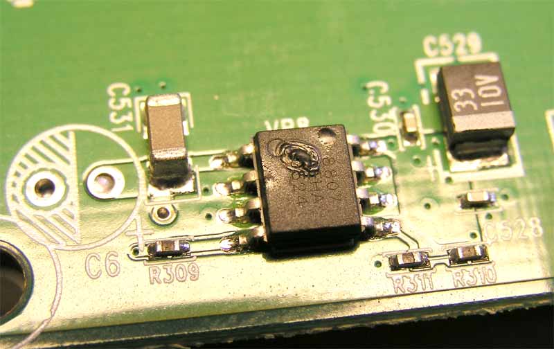

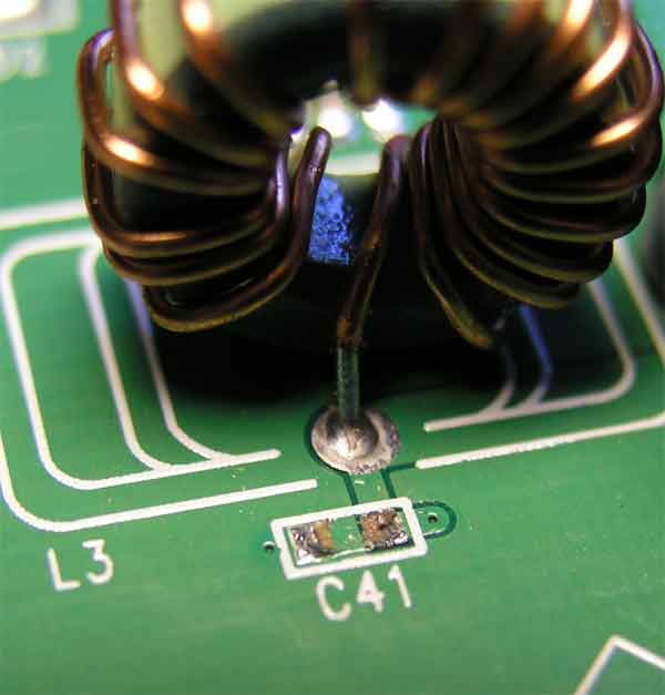

Vnik Posted April 1, 2007 Author Posted April 1, 2007 сняли только что точку, вскрыл я гермобокс... там всё чистенько, открыл саму точку вздулся электролит по питанию С9 100мкфХ10в разлетелся кондёр с41 (после дросселя) видимо как развязка стоял и видно что выгорела микросхема VR8 8 ножек у ней стоит рядом со светодиодами вижу толкьо надпись 8807 потом погорело.... и вижу какето буквы .. ..EHA 0524.... вот.... похоже что это стабилизатор на 3,3 вольта в прайсах глянул у нас такой микрухи не продают.. можно ли заменить на простую кренку какую нибудь на 3,3 вольта? помогите пожалуйста кто чем может!!! Вставить ник Quote
Alexnik Posted April 1, 2007 Posted April 1, 2007 (edited) сняли только что точку, вскрыл я гермобокс... там всё чистенько, открыл саму точкувздулся электролит по питанию С9 100мкфХ10в разлетелся кондёр с41 (после дросселя) видимо как развязка стоял и видно что выгорела микросхема VR8 8 ножек у ней стоит рядом со светодиодами вижу толкьо надпись 8807 потом погорело.... и вижу какето буквы .. ..EHA 0524.... вот.... похоже что это стабилизатор на 3,3 вольта в прайсах глянул у нас такой микрухи не продают.. можно ли заменить на простую кренку какую нибудь на 3,3 вольта? помогите пожалуйста кто чем может!!! ЖЕСТЬЬЬ ... Не мог C41 разлететься ... ибо он обычная емкость (ну разве что 220 на него подать и то как повезет) ... это больше похоже на механическое повреждение !!! .... Колитесь по что точку разламали :))) На счет микрухи ... это AP1513 pdf здесь http://www.sacg.com.tw/sacweb/marcom/epape...0.5__930916.pdf Edited April 1, 2007 by Alexnik Вставить ник Quote
Vnik Posted April 1, 2007 Author Posted April 1, 2007 сняли только что точку, вскрыл я гермобокс... там всё чистенько, открыл саму точку вздулся электролит по питанию С9 100мкфХ10в разлетелся кондёр с41 (после дросселя) видимо как развязка стоял и видно что выгорела микросхема VR8 8 ножек у ней стоит рядом со светодиодами вижу толкьо надпись 8807 потом погорело.... и вижу какето буквы .. ..EHA 0524.... вот.... похоже что это стабилизатор на 3,3 вольта в прайсах глянул у нас такой микрухи не продают.. можно ли заменить на простую кренку какую нибудь на 3,3 вольта? помогите пожалуйста кто чем может!!! ЖЕСТЬЬЬ ... Не мог C41 разлететься ... ибо он обычная емкость (ну разве что 220 на него подать и то как повезет) ... это больше похоже на механическое повреждение !!! .... Колитесь по что точку разламали :))) На счет микрухи ... это AP1513 pdf здесь http://www.sacg.com.tw/sacweb/marcom/epape...0.5__930916.pdf ну если бы я сам расхлестал с41 неужели я бы его стал фоткать :)))))) кстати чё в замен его поставить? я так думаю он где-нибудь на 0,01 мкф... насчёт AD1513 а уж темболее 8807 у нас два магазина по радиодеталям ни в одном ни той ни дргой микрух нет :( и под заказ не привезут т.к. у поставщиков такого добра тоже нет.... одним словом деревня у нас в этом плане, купил на 3 вольта нашу отечественную КР1158ЕН3В в корпусе ТО-220... другий стабилизаторов на 3 вольта нет :(ну или только что типа LM317.... брать может можно как-то примастырить 1158ен3 ???? Вставить ник Quote
Vnik Posted April 1, 2007 Author Posted April 1, 2007 (edited) мдяяяяя.... пребываю в шоке!!!!!!! ещё и диод сгорел ограничительный.. ну вобщмто это ерунда я его поменял на 4148 впаял я стабилизатор на 3 вольта на микрухе 1158ен3 ..... результат нулевой.. хотя после всех остальных стабов напруга по точке разошлась.... но самое интересное что индикаторы вообще не светятся на точке! Решил я отпаять совю самоделку на 3 вольта и включить так точку... и О ЧУДО она запустилась!!!!!!!! я был ошарашен.. и пинг пошёл и все индикаторы загорелись и WLAN заморгал, я зашёл в админку, по вифи якобы пакетики отправляет!!!! проверить немогу пока работает ли передающая часть.... микросхема атерос которая под экраном слегка тёплая стала .... пока точка поработала.. видимо всётаки туда напруга заводится! и главный чип Атерос тоже нагрелся..... Тогда мне вообще непонятно зачем был стабилизатор на АМЕ8807 ?????????? он главное на плате так в сторонке стоит и запитывается прямо с гнезда питания точки.. т.е. приходит на AME8807 5 вольт!!! и что этот стаб питает тогда???????? сейчас задача както проверить передатчик .... к сожалению никаких карт ыифи под рукой нет :( даже незнаю с чем слинковать точку... Является ли показателем во вкладке Ваерлес что байти отправлены? или же это не показатель работоспособности передатчика? p.s. подключил антенну сегментопараболическую... поймал пару точек доступа. какойто сетки.. правда неустойчиво.. но по крайней мере показало их в списке станций, занчит приёмник точно пашет... :) осталось за передатчиком дело.... кстати промерил на транзисторах напругу.... есть! значит СВЧ каскады работают... осталось выяснить для чего был сгоревший стабилизатор, я замерил сопротивлнеие резисторов которые учавствовали в регулировки напряжения и по таблицам в даташите выяснил что напряжение с выхода АМЕ8807 должно было быть 2,43 вольта.... Edited April 1, 2007 by Vnik Вставить ник Quote
balbes2 Posted April 1, 2007 Posted April 1, 2007 с выхода АМЕ8807 должно было быть 4.5 - 4.6 вольта используется навороченный АМЕ8807 как предохранитель чипа PA Вставить ник Quote
Vnik Posted April 1, 2007 Author Posted April 1, 2007 с выхода АМЕ8807 должно было быть 4.5 - 4.6 вольтаиспользуется навороченный АМЕ8807 как предохранитель чипа PA хм... очень странно... я всё пересчитывал по даташиту... 4,5 никак там не вможет быть... у меня получилсоь 2,43... как понять, как предохранитель? мне казалось, раз это стабилизатор то должен чтото питать.. какойто узел.. а получатся что и без него вроде точка "работает".... поэтому я в непонятках Вставить ник Quote
balbes2 Posted April 1, 2007 Posted April 1, 2007 сказал же уже через него запитан чип PA Вставить ник Quote
Vnik Posted April 2, 2007 Author Posted April 2, 2007 (edited) ну как бы точно узнать сколько вольт подавать на ПА ? я просто боюсь спалить его..... купил микросхему LM2937ES-2.5 на 2,5 вольта :).. просто раз по расчётам из даташита 2,5 вот поэтому я боюсь туда 4,5 подавать я измерял напряжение в разных точка СВЧ каскадов и чипа атерос.. везде есть напряженеи без выпаяного мной стабилизатора!!!!!!! дык что питает ????? какй ПА? и на тарнзисторах тоже напруга есть! Edited April 2, 2007 by Vnik Вставить ник Quote
Vnik Posted April 2, 2007 Author Posted April 2, 2007 (edited) подключил я 2,5 вольта чёта ваще хренова стало... раньше хоть показывало в режиме бриджа что вайрлес карат что-то отпарвляет а щас вообще ничего нет :( не знаю уже что делать и как работоспособность проверить и никто ничего толкового посоветовать не может самое главное :(((( спецы.. ну помогите, подскажите, что делать? Edited April 2, 2007 by Vnik Вставить ник Quote
itl2044 Posted April 2, 2007 Posted April 2, 2007 на 1,2,3 ноге +4,87 на 4 +2,14 на 5,6,7,8 ногах 3,29 вольт замеры проводил на рабочей точке планет вап 400 на микрухе apm9435 Наслаждайтесь Вставить ник Quote
Vnik Posted April 2, 2007 Author Posted April 2, 2007 на 1,2,3 ноге +4,87на 4 +2,14 на 5,6,7,8 ногах 3,29 вольт замеры проводил на рабочей точке планет вап 400 на микрухе apm9435 Наслаждайтесь 9435 целая сгорела 8807 которая рядом со светодиодами стоит!.. я карту напряжений на ней хотел бы узнать, пожалуйста! Вставить ник Quote
