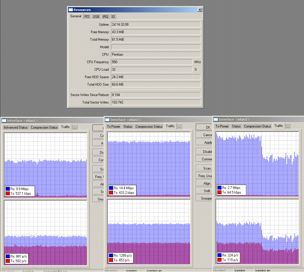

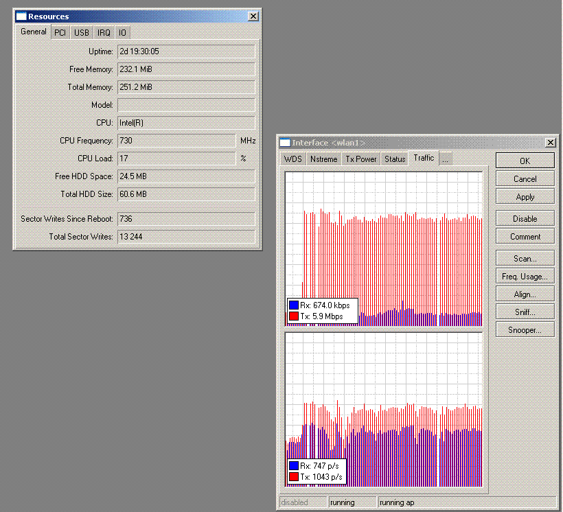

Progamer Posted March 26, 2007 Posted March 26, 2007 Если кому интересно. На первой фотке в одном писюке 3 атерос каточки. Трафик синтетический по 700байт пакет. На другой фотке база на 10 клиентов. 5Мбит потока синтетические 300байт пакет. Остальное - 18 человек в контру рубаются :). Зачем Р4? Зачем больше 64RAM? Вставить ник Quote
