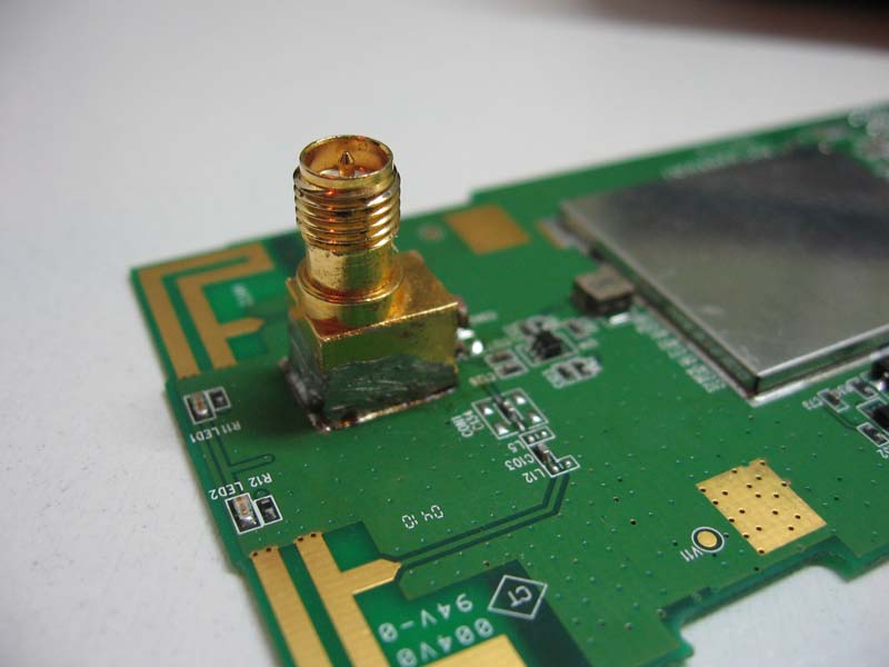

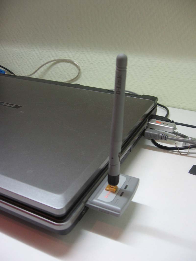

Stasiz Posted March 14, 2007 Posted March 14, 2007 Я вон как "изнасиловал" D-Link DWL-G650+. Вставить ник Quote
