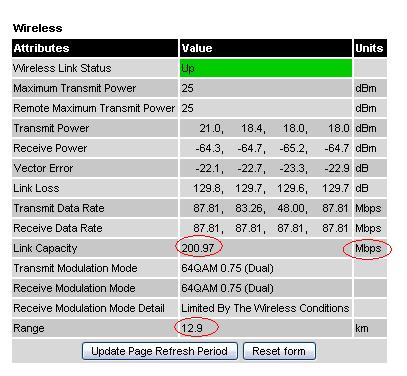

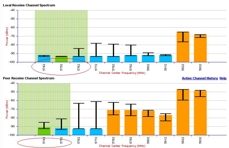

DoctorS Posted March 8, 2007 Posted March 8, 2007 Если 5150-5180 то это всего 30 МГц полосычерез которую невозможно пропихнуть реальные 100мб/ск FD поскольку это противоречит теореме Шенона и следовательно железо такое даже теоретически не может существовать в природе. Шефу же, если он не знает теремы Шенона, предложите попробовать просунуть член в ушко иголки, в этом суть теоремы Шенона. Для реальныех 100мб/ск FD необходимо минимум 100 МГц полосы на один линк. Жесть! Шеннон в гробу перевернулся, уверен! А ничего, что при полосе чуть больше 3 кГц обычный телефонный модем v.32 дает 33.6 кбит? Что такое спектральная эффективность и помехоустойчивое кодирование - сами прочитаете или объяснить ?:) А теперь по сути вопроса. имеем релейку Motorola PTP 58600 Full. Пропускная способность ее - 300Мбит, занимаемая полоса - 30Мгц (диапазон 5.7 - 5.8). Остальное на картинках в аттаче. Цена вопроса - 30k$. Да, кстати. На сайте производителя есть .xls-файлик по расчету зоны Френеля. На входе у него массив высот и расстояний - на выходе - пропускная способность линка. Для данного линка ошибка от реального составила 2мбита. По другим линкам +-5мбит. Вставить ник Quote

nuclearcat Posted March 9, 2007 Posted March 9, 2007 И кстати там стоит 4 передатчика, насколько мне известно. 2 разделены по поляризации, с остальным не в курсе. Так что там скорее 120 Мгц. Хотя действительно, в 30 Мгц купленной частоты теоретически можно влезть. Только практически 300 Мегабит будут на столе. Одному из операторов в ливане купивших сей девайс тоже обещали мегабиты немерянные, через пару месяцев приперся он просить Atheros + PC ему поставить. Но не исключаю, что просто не сумел толком поставить железо. Хотя вроде со спецами из моторолы общался долго и плотно. Вставить ник Quote
DoctorS Posted March 9, 2007 Posted March 9, 2007 Вы батенька тут лукавите по черному :)Вы указали 300 мегабит максимально возможных, при передаче двоичного файла формата .txt с возможным уровнем компресии около 85%, и пакетом 1500. Интересное лукавство :) На данный момент этот пролет почти целиком передает видеопоток сжатый и немного голоса с Интернетом. Да, размер пакетов там не 60 байт в массе своей, но такие пакеты - это уже голос, под который, кстати, тоже есть оптимизация в виде компрессии заголовков.Фактически Ваша релейка умеет 40 мегабит, и при пакетах в 60 байт (локальная сеть) падает до 20 мегабит FD. А чудес, как известно на свете не бывает :) 40? А мне она сейчас показывает суммарную среднюю нагрузку в 180 мбит. В том числе десяток мегабит G711 голоса. Чудеса? Да, стоит заметить что чудес действительно не бывает и полоса в 300 мбит делится по TDD на обе стороны. Но деление не фиксированное а динамическое. Вставить ник Quote
