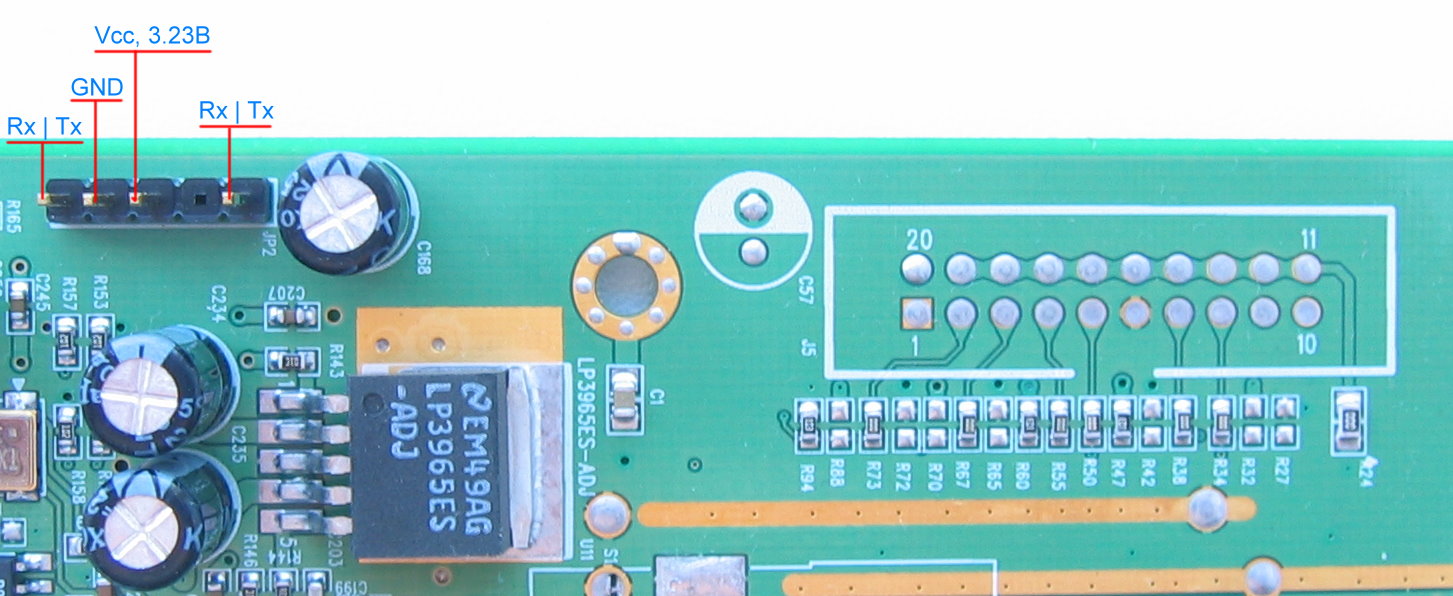

IgorLyahov Posted March 6, 2007 Author Posted March 6, 2007 По поводу Selial вот что нашел, на серийном порту должно быть 4 ноги (питание, Rx, Tx, и земля). Похожую реализация есть на плате (фото в прикреплении). 2 ножки которые могут быть Rx и Tx уходят на проц (куда точнее пока сказать не могу). Что думает кворум? И что делать дальше, для получения консольного соеденения? Вставить ник Quote
IgorLyahov Posted March 7, 2007 Author Posted March 7, 2007 Serial к 2700 приделан. Практически все то-же самое что и в случае с 2100. Как точнее раньше писал. Знаю как получить "чистую" прошивку из "tfp". Вопрос, как действовать дальше, как собрать прошивку из ядра линукс, как ее собрать в формат "tfp". Что такое VxWorks, как она мне поможет собрать прошивку под линукс и где взять такаую штуку? Вставить ник Quote
