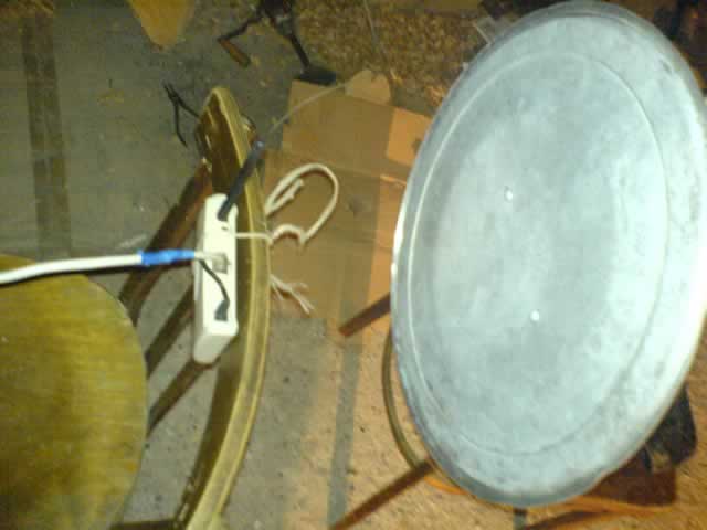

Представляю Вашему вниманию новую антенну - кастрюля, не банка, учтите!!!
На нем поднят линк на 2КМ, скорость доходит до 36мбпс, точка Тонзе 1066 (слыхали о таком? мощность 0,06вт).
До этого были опробованы антенки яги, биквад, двойной биквад, панель... (не самоделки). Случайно сломал яги, и просто прикрутил заводскую антенну точки, чтоб не потерялась. Смотрю линк... поставили крышку от кастрюли сзади, подобрали подходящее расстояние чтоб получше линк стал, вот и все. Причем, это все делалось в помещении, на крыше, т.е. в чердаке, точка к которой коннектимся видна через небольшое окно (стекло с решетками). Попытались вынести отдельно на крышу точку без крышки и с крышкой, линк ужасный (но есть). Кстати то же самое и с другими антеннами, внутри чердака лучше. Еще, чердак железобетонный... На другом конце стоит омни 8дб на 4033.
Объясняйте как это все случилось, и почему. Когда Яги еще был живой, при нагрузке пинги терялись, я даже отдельно тему где-то создавал, а с этой крохой максимум 70мс....
по ходу дела эфир там у вас засран, чердак выступает в роли экрана...
