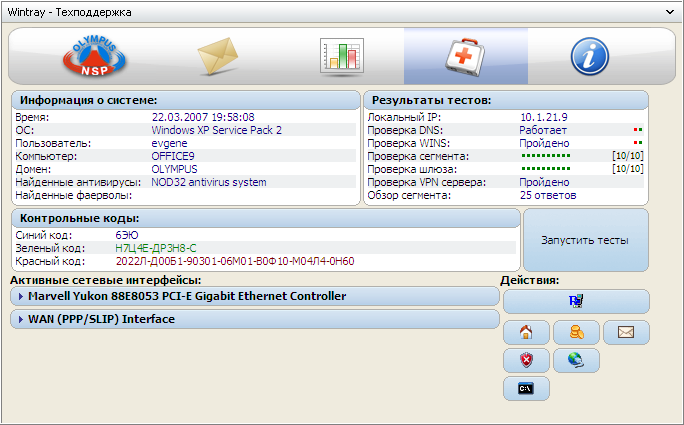

Magnum72 Posted March 22, 2007 Posted March 22, 2007 А мы уже придумали: Контроьлные коды это то что клиент диктует по мере потребностей что либо узнать у него в трубку :) потом эти строки разворачиваются и техподдржка получает то что видит пользователь на экране. еще будут небольшие доработки на этой страничке но основное уже сделано. Вставить ник Quote
