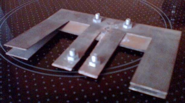

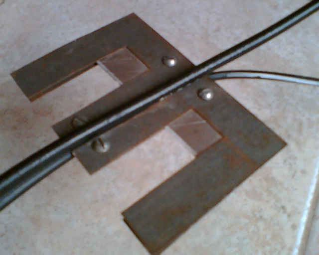

Ruslan_R Posted March 10, 2007 Posted March 10, 2007 (edited) Используем самопальный инструмент. Делается из двух металлических пластин и лезвия от канцелярского ножа. Разделывает кабель на ура, со скоростью ~1 м/с :) Edited March 10, 2007 by Ruslan_R Вставить ник Quote

zoro Posted March 11, 2007 Posted March 11, 2007 (edited) Ruslan_Rреспект.. :) ток случайно за лезвие возмешся больно будет... desperadoтакой инструмент нужен, пример кабель должен быть подвешен-трос закреплен но часть кабеля метров так 7-10 должна быть одета в гофру и запущена на тех-этаж.. пропущена через маленькое отверстие в стене-крыше и трос там точно не нужен.. долбить диаметром с учетом тросса тоже не респект...кабель примерно 1-2 метра должен быть зачищен для ввода в муфту при этом кабель должен как миниму быть круглым... извините трахатся с обрезкой пласмасы для троса тоже особо нехочется... а тут разделил и уже готово немного либо наждачкой либо ножечком подработал до круглой формы... Edited March 11, 2007 by zoro Вставить ник Quote

PommeFritz Posted March 11, 2007 Author Posted March 11, 2007 а зачем его отделять кроме как на конце? а на концах просто срезается полиэтилен с противоположной кабелю стороны любым острым ножом. после этого трос вынимается без проблем. задача на 30-40 секунд. ради этого заморачиваться инструментом???? для ввода в муфту, ПЭ оболочка очень жесткая Вставить ник Quote
