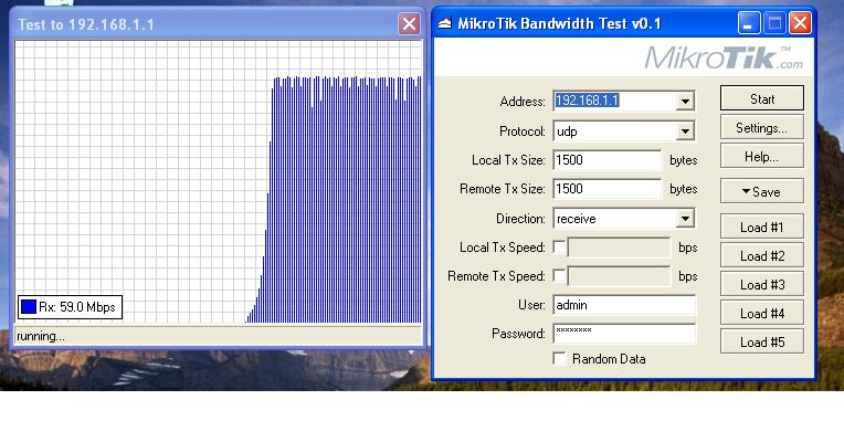

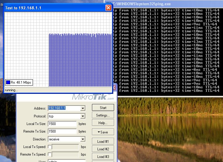

MaXToP Posted February 26, 2007 Posted February 26, 2007 и что удивительного в плане скорости ? да и тест то на udp пакетах ! линк на ББ не на одном столе а в разных комнатах (без прямой видимости :-) а это UDP причем все без турбо 108 Вставить ник Quote

nuclearcat Posted March 1, 2007 Posted March 1, 2007 Пока вы там синтетические тесты гоняете по комнатам... Линк ессно зашейплен, чтоб не втыкаться в потолок. Около 2-х км, ессно две тарелки. Кстати он самый Линукс. Если у кого знаний не хватает на него, ну vxworks ему в помощь. А Коршун на самом деле скорее всего GPL испугался. Вставить ник Quote

SSD Posted March 1, 2007 Posted March 1, 2007 Пока вы там синтетические тесты гоняете по комнатам... Линк ессно зашейплен, чтоб не втыкаться в потолок. Около 2-х км, ессно две тарелки. Кстати он самый Линукс. Если у кого знаний не хватает на него, ну vxworks ему в помощь. А Коршун на самом деле скорее всего GPL испугался. На счет синтетических можно поспорить, хе хе.Разницы нет в том 10 ли это метров или 10 километров. ;) Вставить ник Quote
nuclearcat Posted March 1, 2007 Posted March 1, 2007 arcad38 - данные пока держу в секрете, чтоб господа "ББ" зря не возбуждались. Но экономически выгодно такое покупать и ставить только крупному ISP. Как закончу с другими делами, видимо займусь доступным ширпотребом, мож чего и выжму из него. По поводу синтетических тестов - абсолютно уверенно могу поспорить. На тестах 1500 байт пакетики с одной группой dst/src mac. У меня же реальный траффик, когда 800byte/s avg, когда и поменьше, и куча-мала маков. Кроме того галочка random-data у вас видимо отжата намеренно, чтоб компрессия Atheros выдала липовые результаты, недостижимые в реальной жизни. На реальном серьезном траффике подозреваю WhiteBox 108Mbps mode укакается на приблизительно 30 мегабитах. А если его воткнуть на одну из ливанских коммуникационных вышек, где кусок витухи смотанный кольцом начинает накручивать цифры на вольтметре, и где эзернет просто физически отказывается работать, а на питание приходится лепить фильтры и гнать его по экранированному кабелю, боюсь там whitebox поплохеет. Вставить ник Quote
