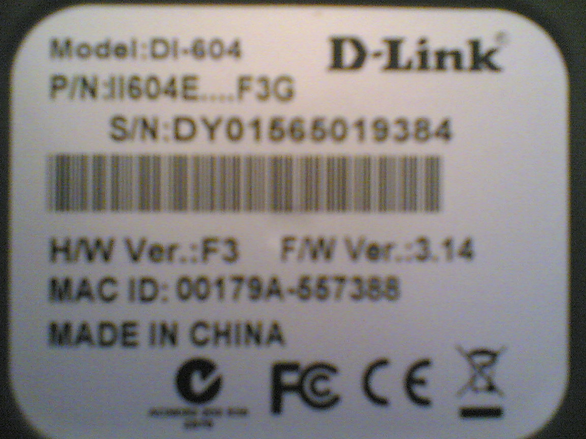

kamehck Posted February 24, 2007 Author Posted February 24, 2007 извиняюсь за качество фотки. но лучше нарисовать небыло возможности. прошвки новее для этой версии железа на официальном фтп длинка нет:( Вставить ник Quote
woddy Posted February 24, 2007 Posted February 24, 2007 какой браузер используешь для настройки. можно юсать только EI. иначе никаких гарантий :D Вставить ник Quote
