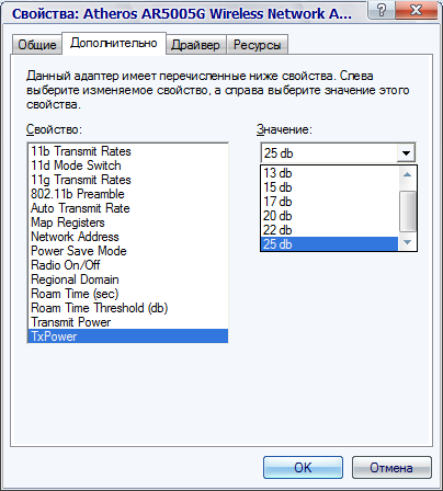

если нужен Atheros - Бери D-Link DWL-G520 (Проверенно) + драйвера от производителя чипсета (от Длинк - гавно), минус нет принудительной выставки скоростей соединения (только автомат)
Не подскажешь, где взять драйвера Atheros для DWL-G520 и есть ли особенности их установки?
