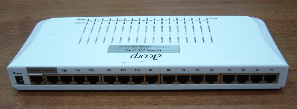

С началом вещания TV в сеть, встала проблема с заменой свитчей доступа, чтоб корректно отрабатывали IGMP Snooping, могли 802.1Q VLAN, ну и другие вкусности :)
После долгого поиска подходящих по цене качеству, поняли что либо "цена" не устраивает, либо "качество" :)
В общем решили доработать продукцию друзей китайцев :)
Вот что получилось:

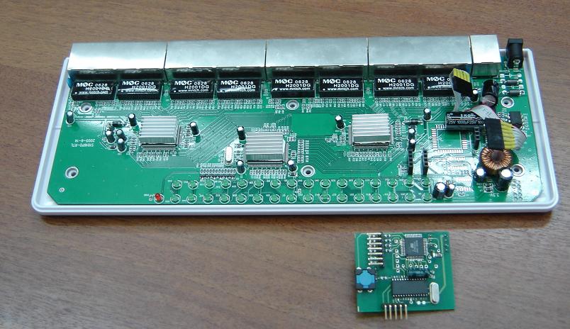

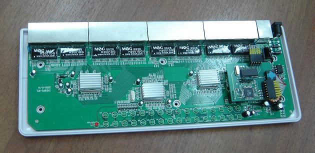

как дорабатывали?
Спаяли контролер (маленькая плата на второй фотографии). Правда пришлось пожертвовать 16тым портом, но чтоб разъемы не простаивали, на них выведено 4 входа, которые можно опрашивать (или посылать трапы при изменении состояния) и термодатчик если нужно.

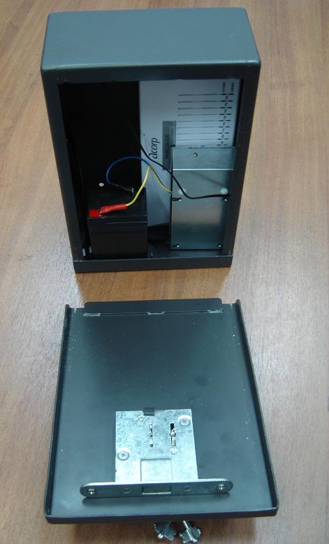

Ну и естественно, блоки питания ставим нормальные: с 6 вольтовым аккумулятором в буфере, контроль допустимого разряда, сутки такой свитч держит.

можно схему контроллера и название свича?
Свитч - Акорп 16 портовый в пластмассе (в металле дорабатывать сложнее).
Схема простенькая - эзернет контроллер и микроконтроллер, Вам ее любой инженер за 10 минут нарисует. Тут главное ПО :)

Да.
Задача ПО предоставить интерфейс к регистрам чипа RTL8316B, в передаче данных оно не учавствует.
Да.

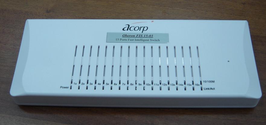

а чем тогда ваш свич лучше D-Link <DES-2108>,
гарантия ...?
Edited by dimasa
гарантия ...?
Ценой за порт - 6$ против 9$ в DES-2108, да и восемь портов на подъезд маловато.
Гарантию на контроллер дадим.

На каком чипе этот свитч?
RTL8316B
http://www.realtek.com.tw/products/product...4&ProdID=33
Пошел по ссылке и прочитал:
The Remote Management Tool (RMT) software package is bundled with the RTL8316B. The RMT is a Windows-based tool developed to enhance the functionality of Realtek's dumb layer 2 switches via software. The RMT gives network administrators the ability to remotely configure and monitor dumb layer 2 switches as though they were intelligent switches. With QoS, Trunking, VLAN, bandwidth control, remote control, and a 0.18µm process, the RTL8316B is a cost-effective switch controller for a 16-port 10/100 dumb or smart switch application.
Я правильно понял, что это ПО позволяет управлять неуправляемыми свичами на этом контроллере? Кто-нибудь пробовал?
