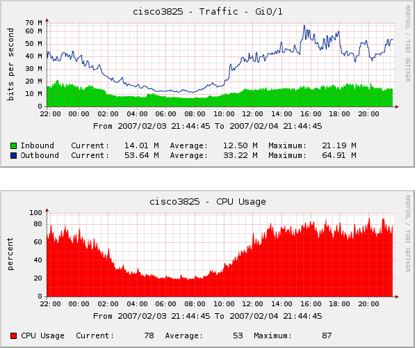

Дятел Posted February 4, 2007 Posted February 4, 2007 (edited) В качестве демонстрации возможностей данного девайса. На роутере 2 пира с full-view, 1 MSK-IX. Графики суммарного трафика и загрузки проца при этом: Edited February 4, 2007 by Дятел Вставить ник Quote
D^2 Posted February 5, 2007 Posted February 5, 2007 это конечно хорошо.. но кроме BGP там что-нибудь еще есть? какой функционалл обеспечивает? (и сколько там DRAM стоит? сколько занимают ФВ? и скольк памяти свободно?) Вставить ник Quote
UglyAdmin Posted February 5, 2007 Posted February 5, 2007 70 мегабит рутит, да ещё по неслабой таблице, чего же ещё? надо 200 мегабит - 3845 надо 400 - 7206/NPE-G1 надо гиг - 7600 или GSR. Вставить ник Quote
Дятел Posted February 5, 2007 Author Posted February 5, 2007 это конечно хорошо.. но кроме BGP там что-нибудь еще есть? какой функционалл обеспечивает? (и сколько там DRAM стоит? сколько занимают ФВ? и скольк памяти свободно?)ну, входящий трафик считает (нетфло и ip-acc одновременно).памяти 512 (куплена добавочная линейка на 256). Вставить ник Quote

SergeiK Posted February 6, 2007 Posted February 6, 2007 70 - это в одну сторону. +20 в другую - уже 90. Интересно что при этом по пакетам... Потом важно, чем занят процессор и как это сказывается на маршрутизации. Если BGP пересчитывает - это уж Вам решать насколько лишняя минута важна, а если по IP input - то пора upgrade-иться. Полезно сравнить 2 цифры по sh proc cpu CPU utilization for five seconds: 77%/18% Вот есть первая цифра иногда 99% - не страшно. Если вторая - уже плохо. Вставить ник Quote

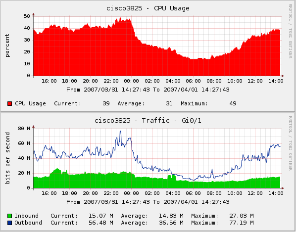

Nailer Posted February 6, 2007 Posted February 6, 2007 6500 - это коммутатор прежде всего. И на bgp отдельная лицензия.7600 - чуть лучше. Но это наверно Nailer внятно объяснит разницу. Дык 6500 от 7600 отличаются только софтом (теперь он уже действительно разный). Кроме того, вроде бы 7600 стала белой (белого цвета :-) ). В софте добавляются в основном всякие H-VPSL и т.д. А как пограничный маршрутизатор, imhо надо 7600-G1/G2. Около 17K$ стоит бандл, ну памяти докинуть и будет в 4 раза сильнее 3845. Для совсем толстых - GSR. Я так понимаю, что имелось в виду 7200? :-) Тогда лучше брать G2, у нее гиг на борту почти за те же деньги, что и у G1. это конечно хорошо.. но кроме BGP там что-нибудь еще есть? какой функционалл обеспечивает? (и сколько там DRAM стоит? сколько занимают ФВ? и скольк памяти свободно?)ну, входящий трафик считает (нетфло и ip-acc одновременно).памяти 512 (куплена добавочная линейка на 256). А нафига вам и ip accouting еще? Вставить ник Quote
Дятел Posted February 6, 2007 Author Posted February 6, 2007 А нафига вам и ip accouting еще? исторически)) а что, проц жрёт? всегда думал, что память.... Вставить ник Quote
Дятел Posted February 6, 2007 Author Posted February 6, 2007 Полезно сравнить 2 цифры по sh proc cpucisco3825>sh proc cpuCPU utilization for five seconds: 54%/52%; Вставить ник Quote
Nailer Posted February 6, 2007 Posted February 6, 2007 А нафига вам и ip accouting еще? исторически)) а что, проц жрёт? всегда думал, что память.... :-) Ну проц, ессно, тоже жрет. Не божьим же духом она его считает.. Вставить ник Quote
Дятел Posted April 1, 2007 Author Posted April 1, 2007 :-) Ну проц, ессно, тоже жрет. Не божьим же духом она его считает.. Действительно....совсем не божьим....А весьма-весьма грузит проц.Убрали ip-acc. Результат: Вставить ник Quote
Nailer Posted April 1, 2007 Posted April 1, 2007 :-) Ну проц, ессно, тоже жрет. Не божьим же духом она его считает.. Действительно....совсем не божьим....А весьма-весьма грузит проц.Убрали ip-acc. Результат: Вот это уже совсем другое дело :-) Вставить ник Quote
