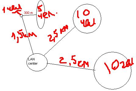

bernik Posted January 30, 2007 Author Posted January 30, 2007 Появились еще желающие, если сделать wi fi по такому плану можете помочь как расставить точки и как их включить (в какой режим) вот план - видимость прямая есть везде Вставить ник Quote
SMi Posted January 31, 2007 Posted January 31, 2007 4 ТД в режиме точка точка на каждую группу пользователей, тот что "1 чел" тоже как отдельная группа идет. Вставить ник Quote
