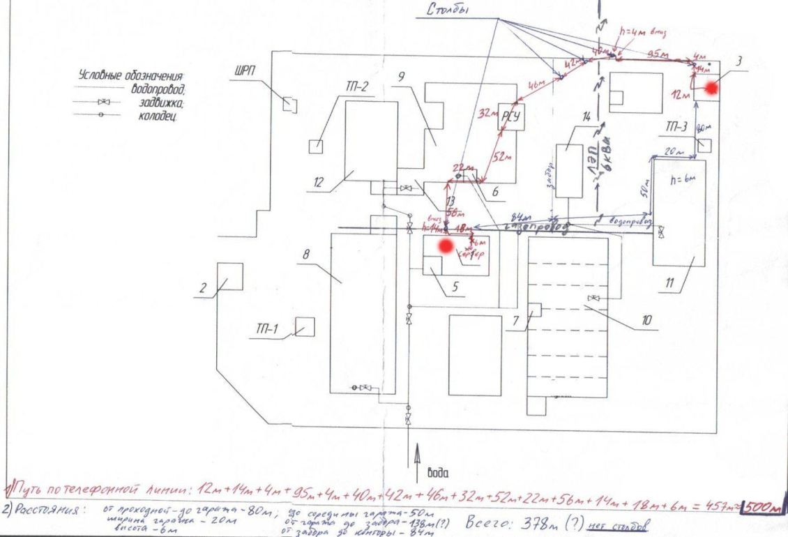

Здравствуйте all!
На предприятии появилась необходимость соединить две удаленные сети (жирные красные точки см. plan.jpg). расстояние составляет ~350 метров почти в прямой видимости. Между точками находиться небольшое здание и проходит ЛЭП.
Пожалуйста, посоветуйте какое можно использовать оборудование, желательно для соединения на 54Mbps.

Боюсь Вас разочаровывать, но 54 мегабита не по проводам или стеклу - фейк!
Пробросьте 500 метров стекла, и ни какого гимороя, минимум 0,1, максимум 2,5 гиг ГАРАНТИРОВАНЫХ.

Советую внимательно читать предыдущий пост, человек написал что там проходит ЛЭП, думаю что это и есть основная проблема, почему нельзя кинуть стекло.
Видимости не бывает "почти прямой", она или есть, или нет.
В прямой видимости на такое расстояние можно поюзать 2100 длинки, перешитые в бб, и практически с любыми антеннами, но лучше с тарелками, дабы не мешать себе сбоями и остальным помехами. В стандарте 108г турбо из них реально выжать 4-5мбайт\с прокачки.

На плане есть телефонные линии, может подумать про VDSL?
