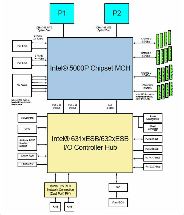

Alex RDX Posted January 24, 2007 Posted January 24, 2007 (edited) Доброго Времени суток. Следуя примеру: ... берите что-нибудь на базе платы S5000PSL, там как раз два PCI-X 100/64, если две сетевухи установите - получите 6,4Gb/s на каждые 4е порта, по 1Gb/s. Что хорошо, на этой плате реализована технология Intel I/O Acceleration Technology, позволяющая разгрузить процы, при интенсивном сетевом потоке. Туда пару камней Xeon 5130 или выше, память FB-DIMM желательно от 2х гиг и всё это в корпус SC5299 ... Выйдет очень даже неплохо.решили собрать серверокмать S5000PSL процы Xeon 5130 корпус SC5299 но, вопрос по сетевухе... решил брать 4х портовую, одну, потому что текущий коммутатор умеет агрегацию только 4х портов. на сайте интела нашёл pci-x и pci-e 4е порта карты: почему то на интел.ком нет 4х портовых обходных, они есть на интел.ру... http://www.intel.com/network/connectivity/...ver_adapter.htm http://www.intel.com/network/connectivity/...ver_adapter.htm скачав ftp://download.intel.com/support/motherbo..._tps_rev_12.pdf и посмотрев страницу №28 (аттач) можно увидеть что два pci-e x8 подключены напрямую к MCH Intel 5000P, к нему же подключаются и процыки и память. Также можно увидеть что pci-x подключены к ICH который в свою очередь подключен к MCH через pci-e (всего 4 гбита). судя по http://www.intel.com/network/connectivity/..._whitepaper.pdf наверное можно увидеть явное превосходство pci-e над pci-x... задача сервера - роутер. на матери есть две встроенных сетевых, возможно к одной или к двум будет подключена "служебная сеть" с сторейдж серверами. Будет ли pci-e карта работать быстрей чем pci-x, теоретически ? Может кому доводилось пощупать pci-e карточку, как она на практике в сравнении с pci-x ? Если я поставлю pci-e в слот который соединён c MCH вместо pci-x которая соединена с ICH - разгружу ли я ICH при том условии что буду юзать встроенную одну или две сетевых ? Есть ли смысл взять две сетевых двухпортовых ? ЗЫ - прошу прощения за большой пост, вопрос для меня важный ибо сервер после заказа выдают собранный и делай с ним чо хош... Edited January 24, 2007 by Alex RDX Вставить ник Quote
