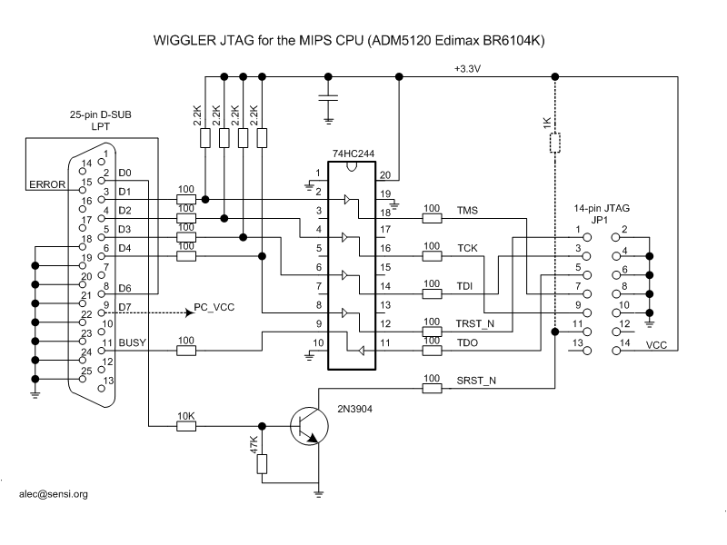

2. собрал кабель jtag wiggler

1. Проверь кабель (по какой схеме собран? DLC5 или WIGGLER)
2. Проверь сборку JTAG программы (строки похожи на ошибки)
Кабелем перешито несколько Linksys'ов - всё ок, да и если бы были с ним траблы - не детектилось бы нифига.
Уж и кольцо феритовое приделал - думал помехи на него, хотя длина меньше 10см.
Надеюсь, ты ещё не бросил это занятие;-).
Вот только что я неделю бился над таким роутером:
http://www.ixbt.com/comm/wrls-orient-wr514r.shtml
Картина та же, что и у тебя. И на DLC5, и на Wiggler. Замучился.
Результат:
Я подал питание на Wiggler'овский 74244 (у меня применён 555АП5) не 3,3, а 5 вольт, взяв его с PS/2, и убрал светодиод WLAN, который сидит на том же выводе RTL8186, что и Jtag'овский TCK.
Всё. Шьётся без проблем. Уже несколько раз;-).
Другое дело, что этот агрегат, хоть и имеет флешку на 2 МБ и ОЗУ на 16, но при старте Linux пишет, что ОЗУ 8, а во флешку шьётся явно только 1 мег. Надо будет покопаться в схеме - может, одна нога адресная не заведена ни туда, ни туда...
Пока что в него шьётся только прошивка от G700AP (в т.ч. от C54AM) - а это AP, а не роутеры, - и с глюками - от WRT-311 и GWP-301. То есть как раз те, что не превышают мегабайта.
А всего-то началось с того, что у него ма-аленький глюк в родной прошивке - NAT работает "в обе стороны" ;-) - все ВХОДЯЩИЕ соединения идут от имени IP роутера. Ни на сервере статистику не посмотреть, ни кульхацкеров не забанить, ни в осле скорость не поднять - куча народу банится автоматом:-(.
Ладно, буду разбираться, чего и тебе желаю.
Edited by nezhdan
jtag.bmpРебзи!
вот хорошая статейка про восстановление 700й апехи
как раз я заливал прошивку от 7206apg и мне кажется в этот момент проглючело (может флешка оказалась слишком мала для этой прошивки) ну да ладно.
установил я cygwin и собрал кабель простой с резисторами (да поставил какие были 100, 100, 120, и 145 Ом) ну небыло у меня всех на 100R.
В итоге ((((
А как ты собирал jtag? Такое ощущение, что make ты сделал, а make install - нет.
А резисторы - поставь самый маленький на TDO, там просто от RTL8186 сигнал слабоват, не все параллельные порты его нормально видят.
Но это после того, как jtag перестанет ЭТУ ошибку выдавать.
Не-е... Надо по правилам;-). Поставить cygwin. Распаковать исходники jtag. Распаковать инклуды. Запустить cygwin. И - как в ReadMe:-) - зайти в каталог с инклудами, сделать ./configure, make (он скажет, что ничего не надо;-), make install, зайти в каталог с исходниками jtag'а, проделать те же три операции (теперь make не будет говорить, что делать нечего;-) - и при каждой из них убеждаться, что ошибок не вылезло. А уж потом ioperm и jtag - и наслаждаться прошивкой всего подряд, если получится;-).
Линукс всё-таки...
да мне кажется точке кирдык
попробовал подрубиться через J2 UART -ноль эмоций.. (((
для визуализации даже собрал на транзисторе и светодиоде пробник- при включении точки на ноге TX ни чего нет (((
тишина.
тишина.
А резистор, включающий JTAG, правильно поставил? У меня было - поставил-то правильно, да та нога антенного переключателя была посажена на землю через меньший резистор - вот JTAG и не включался;-).
А ещё - светодиод, подключенный к ноге TCLK, мешал сильно - уровень нуля поднимал бешено - пока его не выпаял - стабильной работы не было.
Сейчас, правда, просто выкинул 100 ом, которые на этом проводе висели от 555АП5, и впаял светодиод на место - так тоже работает.
