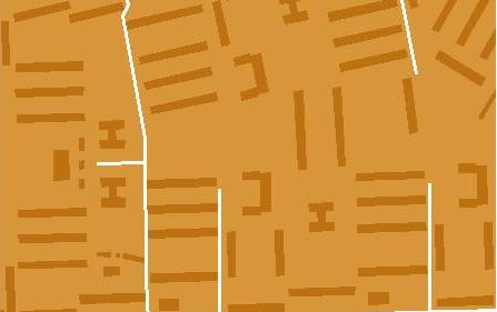

4oobacka Posted December 30, 2006 Posted December 30, 2006 (edited) Дано: квартал (около 50 домов) смешанной застройки, высотных зданий фактически нет, 90% жилья, это разнообразные пятиэтажки, причем хрущевок с двойной кровлей вместо чердака- большинство. Если честно, то опускаются руки, но партия, сказав "надо" и выдав одно волокно с гигабитом из канализации, величественно удалилась... =\ Бюджет в принципе не особо большой, но городить цепочки из свитчей нет никакой возможности, т.к. во первых, в этих развалинах точно есть проблемы с электропитанием, а во вторых- ну их в топку, эти цепочки, нам же потом с ними мучаться. Посоветуйте, как бы вы отстроились в подобной местности и на каком оборудовании. Спасибо и с Новым Годом всех! Edited December 30, 2006 by 4oobacka Вставить ник Quote

4oobacka Posted December 30, 2006 Author Posted December 30, 2006 (edited) gauss а что, есть такая возможность? =) Нет. Я попросил совет. Если бы (гипотетически) я хотел халявный проект, для начала я бы выложил полную карту местности и надеялся, что в праздники кто-нибудь в приступе энтузиазма сделает мне подарок... Прикрепленный фрагмент карты, это просто демонстрация безбашенной застройки хрущевками, двухэтажными детскими садиками и двухэтажными же типовыми магазинами. Меня вгоняет в тупняк уже вопрос топографии. Как бы я не изворачивался, 50% зданий можно подключить только через рядом стоящий дом, т.е. вылезает цепочка из примерно 4-6 свитчей (по два на дом). Разваривать все по оптике просто нереально, такое решение в этом районе не окупится н и к о г д а... =( Edited December 30, 2006 by 4oobacka Вставить ник Quote
