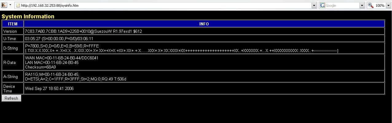

при веб-администрировании, на ввод такой строки http://ip_адрес_точки:88/sysinfo.htm выводится такая инфа - см. прикрепленный файл (скриншот).
Не пойму смысл строк D-String и A-String. Возможно там указан уровень сигнала, шума и т. д. Подскажите, плиз, кто разбирается в этом.
