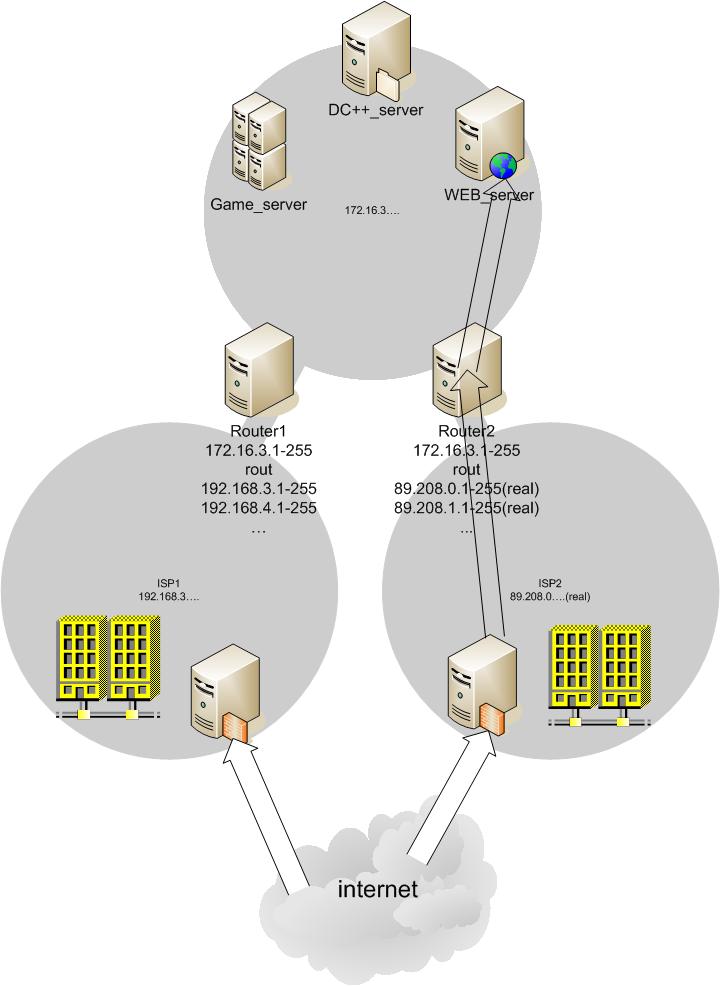

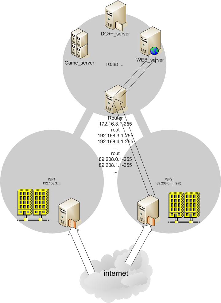

Мои варианты:
На машину ставится 2 сетевухи, DC hab и вроде бы все зашибись, но я не уверен, что абоненты по разные стороны хаба смогут сконектится.
Второй вариант с роутером на три сеточки, что в принципе реально.
Ну и накрайняк 2 роутера.
