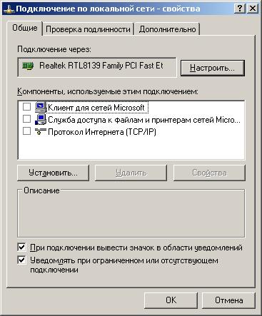

sol Posted December 7, 2006 Posted December 7, 2006 Зато в винде можно снять галочку с протокола TCP/IP в свойствах сетевого окружения. И будет интерфейс БЕЗ IP адреса. Вставить ник Quote
EvilShadow Posted December 7, 2006 Author Posted December 7, 2006 Интерфейса БЕЗ адреса не существует в природе, так же как и без назначения шлюза и маски подсети, так как IP протокол требует маршрут по умолчанию. iserv dhcp # ip a l dev eth1 4: eth1: <BROADCAST,MULTICAST,UP,10000> mtu 1000 qdisc pfifo_fast qlen 1000 link/ether 00:02:44:b8:e8:a1 brd ff:ff:ff:ff:ff:ff iserv dhcp # Интерфейс, как видите, существует, более того, он поднят, и что самое интересное - БЕЗ адреса. DHCP решит Вашу проблему.А лучше юзать вилан и pppoe Извините, Вы поняли суть вопроса? И читали ли его вообще? 1. Вопрос был ИМЕННО о пппое 2. Как дхчп решит мою проблему? 2sol Мне это и в голову не пришло... Попробовал, работает. Большое спасибо. Снова 2itl2044 Если хотите, могу персонально для Вас наделать скринов интерфейса БЕЗ адреса и прекрасно работающего поверх этого дела пппое ;) Вставить ник Quote

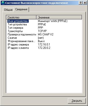

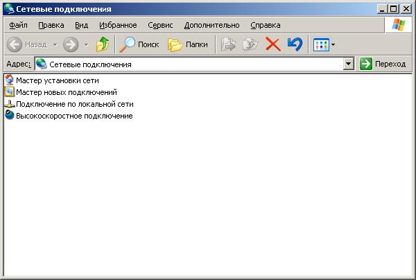

EvilShadow Posted December 7, 2006 Author Posted December 7, 2006 А вот и скрины. 1 - Один езер-интерфейс и одно пппое-соединение 2 - Убираем с езера адреса 3 - Проверяем результат 4 - А пппое таки поднялся! ;) Вставить ник Quote
