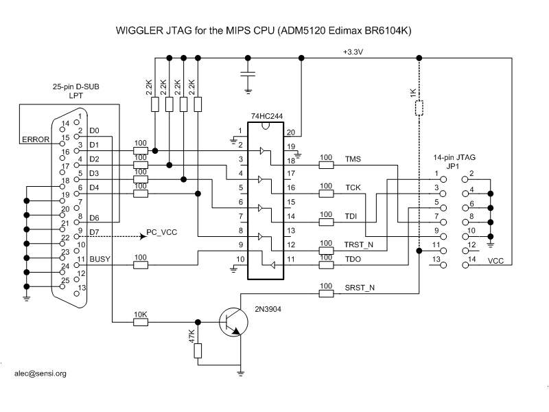

arcad38 Posted December 6, 2006 Posted December 6, 2006 Это мой метод,возможно есть и другие,я заодно ещё и Bootloader меняю на 1.4,но это чревато,если что пойдёт не так,надо будет JTAG паять.У меня есть спаяный....:) вопрос каким JTAG пользуетесь, и софт какой Вставить ник Quote
P-snake Posted December 7, 2006 Posted December 7, 2006 (edited) схема Jtag ,а софт брал здесь: http://www.amelek.gda.pl/rtl8181/jtag/ и здесь: http://openwince.sourceforge.net/include/ правда пришлось Линух на другой машине ставить,так что теперь стараюсь всё аккуратно делать,что бы к помощи Jtag не прибегать :) P.S.Только я транзистор непаял,и без него всё работает. Edited December 7, 2006 by P-snake Вставить ник Quote
