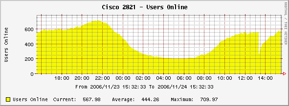

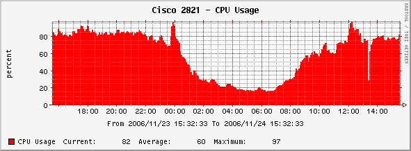

McLaut Posted November 24, 2006 Posted November 24, 2006 Hi All! А не поделится ли всемогущий ОЛЛ своими соображениями на предмет сервера доступа для 1500-2000 одновременных pptp/pppoe сессий и транзитном трафике 20-30 Мбит/сек. Cisco 2821 - умирает на 700-та тунелях... Грустно. Вставить ник Quote

Oleg_S Posted November 25, 2006 Posted November 25, 2006 Аккаунтинг нужен, через нее работают как анлимитчики так и помегабайтники...Аккаунтинг, шейпинг, QoS, и прочие прелести. А сколько шейперов используется на одного пользователя? 30мбит/с на 700 пользователей - это в среднем меньше 64кбит/с на одного. Я так понимаю, что 2821 используется только для доступа в инет, локальный трафик через нее не идет? Вставить ник Quote

McLaut Posted November 25, 2006 Author Posted November 25, 2006 А сколько шейперов используется на одного пользователя? 30мбит/с на 700 пользователей - это в среднем меньше 64кбит/с на одного. Я так понимаю, что 2821 используется только для доступа в инет, локальный трафик через нее не идет? Два rate-limit (in/out) на анлимитчиков + QoS на ADSL выносы. Помегабайтники - без ограничений. Локальный трафик не идет. Вторую такую же железку взять и юзеров разнести - не судьба ? Не правильно это. Вставить ник Quote
