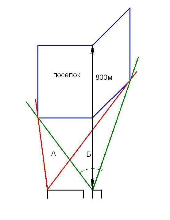

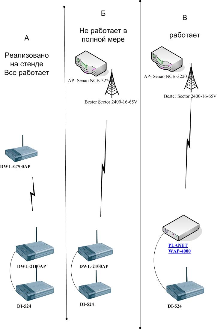

dr.Livsy Posted November 18, 2006 Posted November 18, 2006 Покрытие коттеджного поселка Оборудование: AP- Senao NCB-3220 / SUB-3220 802.11 b/g 400 Антенна- Bester Sector 2400-16-65V Кабельная сборка на заказ 10м Client- Fujitsu-Siemens LifeBook T4010 INTEL miniPCI WiFi PRO 2200BG Было опробовано 3 схемы, сейчас все находится в положении Б А- оборудование стоит на 9 этажном доме прямой видимости мешает лесок и соседние коттеджи При тестировании на большей территории поселка уровень сигнала был выше среднего, но коннектится к точке не удавалось по неизвестной причине На более близком расстоянии коннект все-таки удавался и пинги тоже устраивали (не на территории поселка) Б- оборудование расположено на 16 этажном доме видимость прямая со всех точек поселка, уровень сигнала более чем достаточен , коннект мгновенный, а вот пинги напоминают учебник истории (1980, 2002, 1036, …) изредка показывая чтото вменяемое и теряя пакеты В- на стенде все замечательно работает На территории поселка было замечено 5-7 точек доступа неизвестного происхождения (не одновременно, разбросаны по поселку) Рядышком военная часть связистов Ну а теперь вопросы: Почему при нормальном уровне сигнала, обычно достаточном в условиях офиса, ноут не конектится к AP? По какой причине при максимально возможном уровне сигнала пиги могут быть выше текущего года? Ну и собственно что делать? Вставить ник Quote
itl2044 Posted November 18, 2006 Posted November 18, 2006 Ну и собственно что делать?Забыть про радио, и развести все медьюВ Вашем случае (найдено 5-6 точек левых) вообще удивительно, что пинги ходят на растоянии более 300 метров от АП. А у Вас еще и директ антена, которая собирает хлам не только от Ваших 6 точек рядом расположеных, а от еще 200 - 300 точек, которые видно в радиусе километров 70. Радио - бесполезная трата времени, чуть позже Вы это поймете и сами, но потеряное время и деньги Вы уже не вернете. Вставить ник Quote
dr.Livsy Posted November 19, 2006 Author Posted November 19, 2006 (edited) Более точной настройкой точки и антенны добились почти желаемого результата на значительной площади. на прямой видимости вменяемые пинги (2-20,40,80) без потерь, скорость скачки 300.убили целый день. Столкнулись с несколькими траблами Крепления на антенне не позволили выставить желаемый угол, выкручивались стяжками Заземление мачты понижает эффективность, хотя в местах крепления проложили резиновый шланг, может и чересчур затянули, что крепеж порвал его. Поняли что 8 градусов в Е плоскости маловато, поступило предложение сделать Алюминиевые козырьки к антенне беспроводные технологии разочаровали, к клиентским машинам придется приделывать доп. антенны, или устанавливать дешевые точки доступа на чердак и разводить витухой. Как думаете усилитель позволит совсем отказаться от проводов? Будет ли ноут клиента нормально работать в здании за 600м от антенны? Edited November 19, 2006 by dr.Livsy Вставить ник Quote

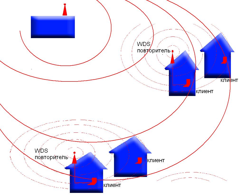

dr.Livsy Posted November 19, 2006 Author Posted November 19, 2006 а чтоньть по поводу WDS сказать можете, есть вариант подключать клиентов, ценных с географической точки зрения оборудованием с поддержкой WDS штучки 3 таких поставить Вставить ник Quote
itl2044 Posted November 19, 2006 Posted November 19, 2006 Если клиентов предупредить, что с каждым днем будет только хуже, прямо ноутбук не сможет подключится в сетку (только на внешнюю антену, да и то не всегда) и при этом скорость прокачки и так не "блестящаяя" упадет с ростом клиентов после 5го в "0" с постояннодействующими лагами, и они за это согласятся платить деньги - тогда дерзайте. То что клиенты не хотят медь - это не обозначает, что они ею не будут пользоватся. Я к примерутоже не хочу во Владивосток из Харькова на самолете или поездом добиратся, мнебы телепортироватся туда секунд за 30, но так не бывает. Клиент как правило слишком много хочет, и причем платить за все это он совсем не желает, такова суть клиента. Обрисуйте им перспективы новомодного вайфая, и сообщите, что медь - это ГАРАНТИРОВАНЫЕ 10 мегабит в каждый дом в обе стороны. Если клиенты не отмороженные дуболомы - то узнав истинное положение дел в этой области с удовольствием согласятся на медь. Про ипанутся какие штрафы за незаконную эксплуатацию вайфай я думаю им тоже нужно рассказать, так как 6й отдел из соседней воинской части связистов при желании от дачного поселка даже погребов не оставит. :) Вставить ник Quote

dr.Livsy Posted November 24, 2006 Author Posted November 24, 2006 На данный момент в поселке работает 4 абонента Подключенные к точке доступа через AP в режиме клиента и вроде бы все нечего, только вот для подключения более одного компа плюс ноут да и еще невозможность прокладки кабеля подразумевает установку роутера в качестве которого мы выбрали DI-524 как недорогой и вполне устраивающий вариант. Как неудивительно роутер в паре точкой PLANET (клиент) работали как полагается, ну мы так подумали и решили что AP от делинка скрепленные с роутером резиночками будут смотреться эстетичней и занимать меньше места. Оказалось не се так просто, по непонятной нам причине схема Б не работает, Причем подключая комп непосредственно к точке все зашибись, да и роутер выполняет свою задачу на все 100, а вот в паре они как-то никак. Решили мы значит опробывать это на стенде, так как 2 сенао у нас небыло, за базовою AP взяли DWL-G700AP и что вы думаете, все заш***, ну подумали глюк, приезжаем на место и ничего , все как в сказке Может кто знает в чем тут дело? Вставить ник Quote
dr.Livsy Posted November 24, 2006 Author Posted November 24, 2006 Может кто подскажет? Есть ли такое оборудование которое включает в себя AP которую можно настроить в клиент, беспроводной роутер который может работать на отличном от AP(клиент) канале, и чтоб все это по работающей схеме В(выше постом) работало. Вот например WRT-55AG может? Как заявлено: Беспроводный маршрутизатор LinkSys представляет три устройства в одном. Первое – беспроводная точка доступа, позволяющая включить в сеть беспроводные устройства G и B стандартов. Второе – коммутатор 10/100 на 4 порта, позволяющий подключать проводные устройства. Допускается прямое подключение четырёх устройств непосредственно к коммутатору или большего количества через повторители. И третье устройство – сам беспроводный маршрутизатор, который позволяет подключить Интернет в Вашу локальную сеть через высокоскоростной кабель или DSL-соединение. Вроде бы все как полагается, интересует возможность настройки AP в клиента и возможность работы беспроводного роутера на канале отличном от используемого роутером ну и собственно маршрутизация меж ними Вставить ник Quote
