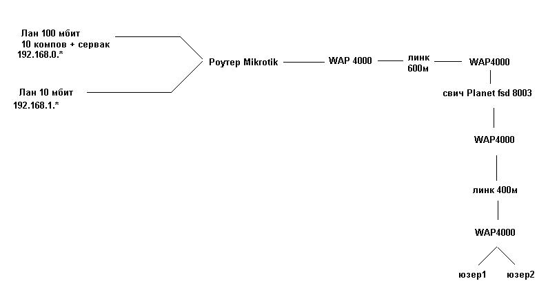

кароче все точки между собой настроены в режиме моста.
на микротике проверяю скорость до юзера2 показывает где-то 12 mbps но когда начинаю качать даже с ограничением на фтп 256кб то качает где-то только 60-90кб.сек и при ентом линк полностью лежит...пинги выростают до 500ms-1000ms.....в чем то траблы ? может вместо свича fsd-803 поставить ешо один роутер ? или непоможет ? Уже даже мосты на разные каналы повесил и все тоже....
И ешо вопрос: Стоит ли мосты расположеные относительно один одного под углом 60гр. кидать на разные каналы ? и на какие лучше кидать ? на соседние или ваще на 1-й и 13-й ?
Раскидайте по каналам подальше. То что у вас канал ложиться скорее всего из-за криво настроенных антенн, или боков в фидерном хозяйстве.
т.е один линк на 1-й канал а второй на 13-й ?
А антены вроде намано настроены...и пинг 1мс в каждом мосте...а вот между крайними точками 3мс
