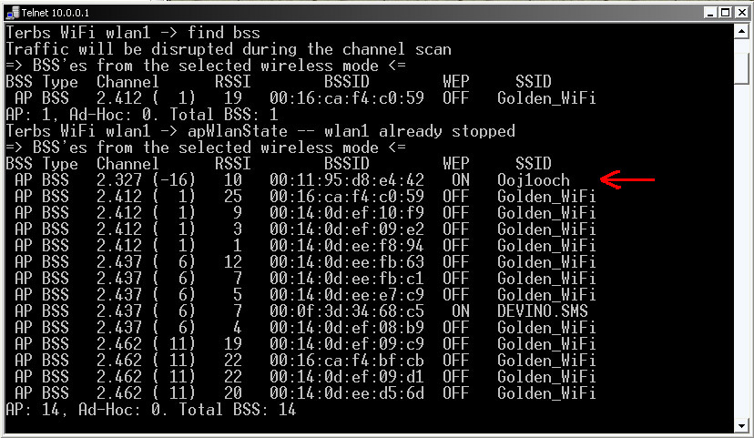

tERB0 Posted November 15, 2006 Posted November 15, 2006 Немного подкрутив свою точку доступа так, чтобы она могла работать на всех возможных частотах обнаружил следующее: При скане эфира она стала показывать, что на -16-м канале (2.1 ГГц с копейками) есть некая точка доступа с включённым шифрованием и именем каким-то страным, что-то типа "Ojiojj" (какое точно не запомнил и не записал, но думаю это не важно). Сигнал слабый, да и шифрование есть - так что подключаться клиентом не было смысла. Вопрос ко всем - что это такое? Кто работает на 2.1 ГГц? Или это ещё один умник вроде меня так-же "подкрутил" свою точку чтобы уйти в не загаженную часть эфира? Вставить ник Quote

SMi Posted November 16, 2006 Posted November 16, 2006 Я свечу точка-точка на -35 конале :) Radio Frequency: 2232 MHz (IEEE -35) Вставить ник Quote

tERB0 Posted November 16, 2006 Author Posted November 16, 2006 andryas Видимо этот кто-то светится очень сильно т.к. я нахожусь невысоко и вокруг, уже метров через 200 стоят дома. asterixx Вопрос не в техническом плане - можно ли это сделать и будет ли это работать, а вопрос в том - что это? P.S. на одном из соседних домов стоит направленная антенна. Это радиоканал одного их местных провайдеров. Может это я его поймал? Вставить ник Quote

tERB0 Posted November 19, 2006 Author Posted November 19, 2006 Наврал немного - 2.3 ГГц Вставить ник Quote

tERB0 Posted November 20, 2006 Author Posted November 20, 2006 Ну да, похоже на это... тока частоты 2.327 у них нет в списке, хотя железка врать может... Вставить ник Quote
тетрапак Posted November 20, 2006 Posted November 20, 2006 Вполне возможно что это тот же Микротик. Он вообще позволяет юзать каналы 2312-2497 с шагом 5 МГц и 2314-2499. Вставить ник Quote
toluol Posted November 20, 2006 Posted November 20, 2006 (edited) есть еще "рапира" - которая по заявлению разработчиков с 2,3ГГц начинает работать по 2,5 ГГц ps. кстати если по маку на скриншоте смотреть то "д-линк корпорэйшен". Edited November 20, 2006 by toluol Вставить ник Quote
