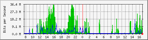

Если же здравый смысл все-таки не возобладает - берите Dlink 2100 АP и перешивайте их BlueBox прошивкой, которую можно на форуме найти. В лучшем случае получите реальную скорость до 50 мегабит, если пользователей будет не больше 30-40 (см. вложенный файл)
