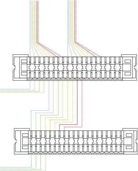

wans Posted October 30, 2006 Posted October 30, 2006 Доброе время суток. Появилась идея делать разводку на плинтах КРОНЕ. Конечно не новая и многими сдесь используеться, вот и хочу задать пару вопросов. 1. Если делать цепочку по этажам на плинтах, можно ли в цепочки использовать до 9 плинтов на растоянии 90-100 метров и скорости 100М без потери качества? 2. Если по одному кабелю вместе с ПД пойдет Телефония от адаптера допустим РАР2 повлияет ли это на качество ПД. Больше всего переживаю за момент Вызова абонента. Для ясности прикрепляю схемку цепочки. Вставить ник Quote

wans Posted October 31, 2006 Author Posted October 31, 2006 С растояниями и цепочкой плинтов понятно, через пару дней с проведу тестирование и скажу более точный результат. А вот вопрос про Телефонию в том же кабеле остаеться открытым. Вставить ник Quote
