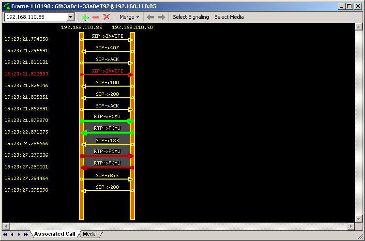

Сегодня нашел ХАБ(оказываеться не так то просто найти его в наше время) и Воспользывался VoIP анализатором Hammer Call Analyzer учень удобная штука.
Так вот что мне удалось выяснить когда звонок идет по такой схеме
PAP2 -(sip)-> Asterisk -(sip)-> cisco 5350-(PRI)->СТОП

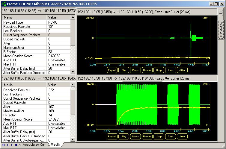

RTP проключается до метода connected и КПВ и сегнал зането идет именно с медиа потока а не генериться PAP2.
Кому интересно выкладываю трасировки звонка и звуковой файл что идет по медиапотоку в момент вызова.
Теперь возник вопрос Кто раньше времени генерит КПВ если абонент занят Asterisk или AS5350

192.168.110.85 - PAP2
192.168.110.50 - Asterisk

Я в полной растеряности. Склонен подозревать странную логику в работе cisco. Причем на слух я бы оценил сигнал не как КПВ+busy а как dialtone+busy.
