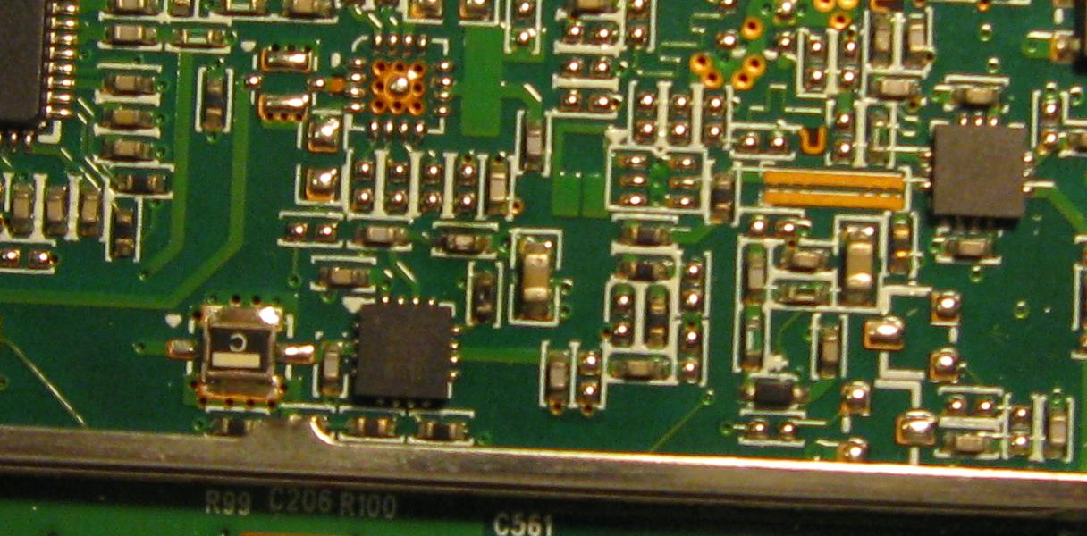

olbrayt33 Posted September 1, 2009 Posted September 1, 2009 (edited) Здравствуйте. На DWL2100 увеличивал мощность, пока по-всей видимости не спалил усилитель. В итоге линк только до 5-ти метров. Читал здесь о сгоревшем УМ msc5510 и установке перемычки, но нельзя ли объяснить "чайнику" поподробнее каким образом установить перемычки (если можно схему на фото или ссылку). p.s. Извините, только потом заметил, что тема предназначалась DWL2000, а не DWL2100 (или они одинаковы?). Edited September 1, 2009 by olbrayt33 Вставить ник Quote
olbrayt33 Posted September 2, 2009 Posted September 2, 2009 (edited) Я вижу спасение утопающих дело самих утопающих :( Вот что я нашел на других форумах. Edited September 2, 2009 by olbrayt33 Вставить ник Quote
