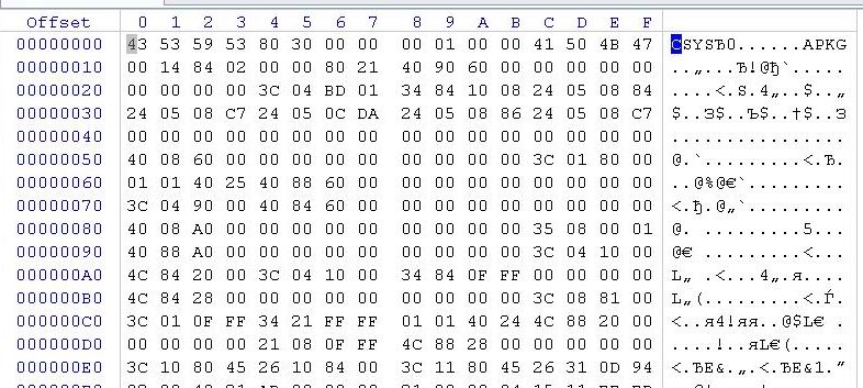

P-snake Posted October 20, 2006 Posted October 20, 2006 Если концептроник нужен,найдёшь здесь: http://www.conceptronic.net/Site/DesktopDe...=6&tabid=17 только его в таком виде лить нельзя,надо любым HEXредактором удалить в заголовке буквы APKG и только потом заливать. Последняя версия 1.25 Вставить ник Quote

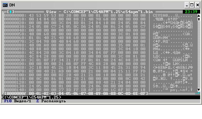

garycat Posted October 22, 2006 Posted October 22, 2006 (edited) Проверяли прошивку Концептроника в полевых условиях на 8 км,две Fa-20 связались на 24 мбит ,пинг был 2-3 мс,закачкой не проверили т.к. был всего 1 ноутбук Прошивку скачал забил нулями лишние буквы APKG влил через tftp не могу прицепиться к точке и влан не загорается в чем трабла? Edited October 23, 2006 by garycat Вставить ник Quote

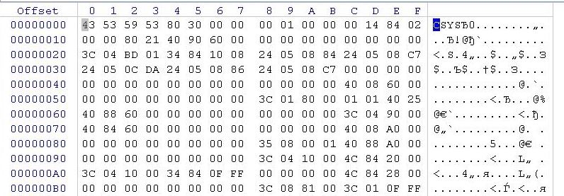

P-snake Posted October 23, 2006 Posted October 23, 2006 Я их просто удалил и согласился с изменением размера файла. рис.1-изменённый рис.2-оригинал Вставить ник Quote
