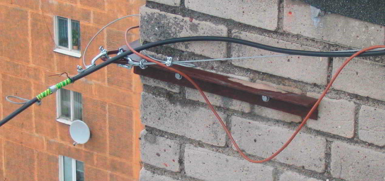

Что по поводу П-296. Делали недавно 90м. (по воздуху).
Крепления варим сами (фото прилагается)
Трос 3 мм.
Подвесы (делаем сами).
Сначало натягиваем трос (на большое расстояние могут понадобится тали), потом с удобной крыши
нанизываем кабель на подвесах на трос, перетягивая его фалом на противоположный конец (минимум риска).
Трос (обязательно) заземлён с одного конца на честную землю. Туда же заземлён медный экран и стальная оплётка(тоже с одного конца). На обоих концах ГЗ.
